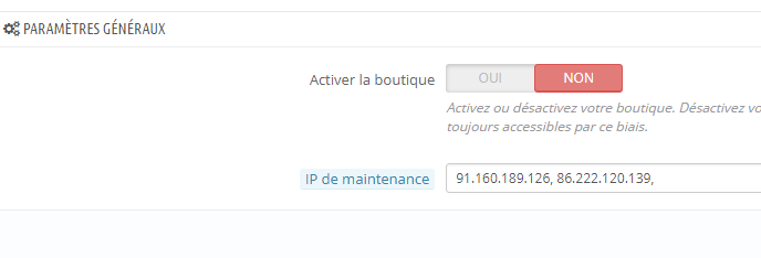

michelle.sornin Posted July 31, 2018 Author Share Posted July 31, 2018 Oui, j'ai mis le mode maintenance le temps de réparer la boutique et normalement, je peux voir la boitique, or là je ne peux plus puisque le site indique que la boutique est en maintenance. D'autre part, je viens de constater que le tableau de bord est à nouveau bloqué en synchronisation, il tourne sans cesse. Apparement le CDN, n'y était pour rien ? Qu'en pensez-vous ? Que peut-on faire d'autre svp ? Link to comment Share on other sites More sharing options...
Eolia Posted July 31, 2018 Share Posted July 31, 2018 Votre ip a du changer, il faut la rajouter dans cette page^^ Et chez moi le tableau de bord est ok, peut-être le cache de votre navigateur ? Link to comment Share on other sites More sharing options...
