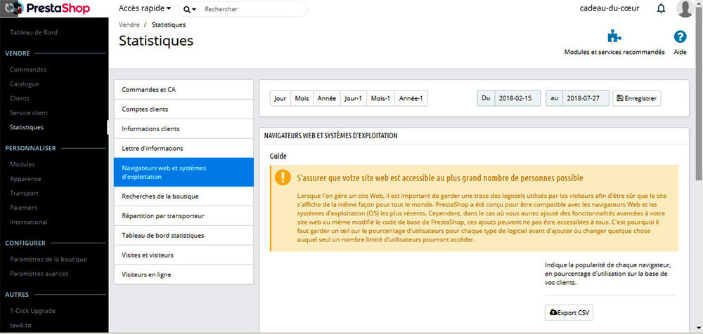

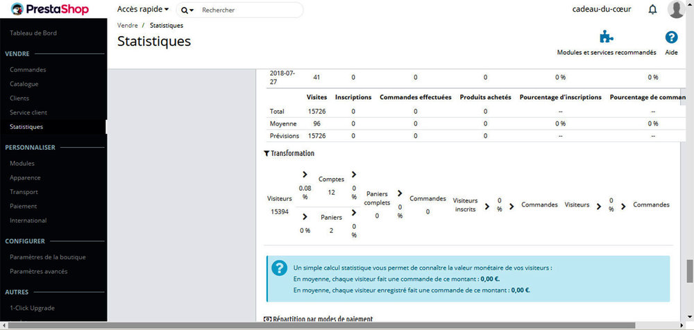

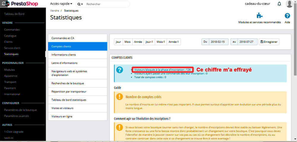

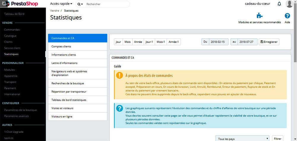

j'ai grandement besoin de votre aide s'il vous plaît, voilà, cela fait 5 mois et demi depuis que j'ai lancé ma boutique et malgré que j'ai une moyenne de presque 100 visites par jour, je n'ai pas pu vendre ne serait-ce qu'un seul petit produit, rien, c'est tout de même bizarre, quand j'ai voulu voir les stat j'ai vu un chiffre qui m'a effrayé, et je ne sais pas comment le résoudre, en plus je n'ai pas de graphiques sur la plupart des options de stat comme par exemple l'évolution des visites ou les sources de connexion, je vous ai fait des captures d'écran pour mieux illustrer mon propos, merci beaucoup de bien vouloir m'aider, je vous souhaite une bonne journée.

j'ai testé une commande de produit ça a marché très bien je n'ai pas eu besoin de m'inscrire, je n'ai même pas penser à m’inscrire, je crois que j'ai trouvé où est le  problème en voulant re-tester une commande de produit, quand appuis sur le bouton commander l'article ne s'ajoute pas dans le panier, j'ai attendu pendant une minute et rien jusqu'à ce que je recharge la page, au début quand j'ai testé le bouton de commande il n'y avait pas ce problème, le client n'est pas sensé savoir qu'il faut recharger la page, le problème est dans ma boutique, je crois que tout vient de là en fait, aidez-moi s'il vous plaît à régler ce problème, merci.
