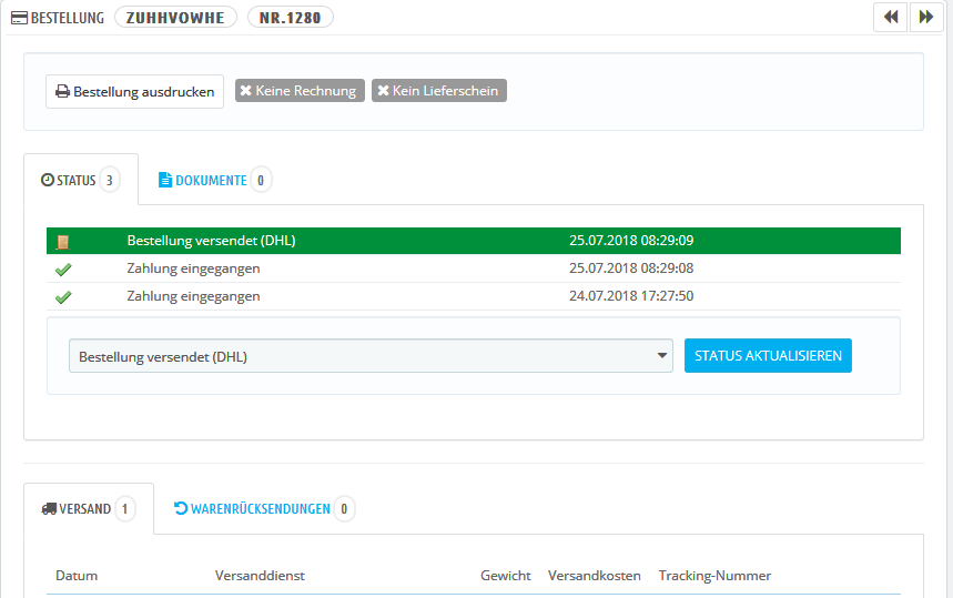

OBCOBC Posted July 26, 2018 Share Posted July 26, 2018 Hallo, wir haben unseren Shop an billbee angebunden. Das funktioniert soweit alles einwandfrei bis auf: Wenn billbee den Status "versendet" an Prestashop meldet, dann wird zusätzlich zur Statusänderung auf "versendet" noch eine Statusänderung "Zahlung eingegangen" als Status erfasst. Siehe Screenshot "zahlung eingegangen um 8:29:08" Nach Rücksprache mit den Jungs von billbee liegt es nicht an billbee. Billbee überträgt nur den "versendet" Status an Presta. Woran kann das im Prestashop liegen? Woher kommt der zusätzliche "Zahlung eingegangen" Status In Prestashop/ Status wurde alles gecheckt. Prestashop 1.6.1.18 Vielen Dank für eure Tips Link to comment Share on other sites More sharing options...
rictools Posted July 26, 2018 Share Posted July 26, 2018 Eigentlich geht es meines Wissens gar nicht, daß zwei gleiche Statuseinträge aufeinander folgen ... Ist beim Status "... versendet ..." die Option "Setze Bestellung auf "Bezahlt" aktiviert? Ggf. versuche einmal sie zu deaktivieren. Hast du auch Bestellungen, bei denen der Zahlungseingang erst nach dem Versand erfolgt oder bei denen der Status für den Zahlungseingang anders heißt? Sieht das dann genauso aus, wird der gleiche "Zahlung eingegangen"-Status gesetzt? Link to comment Share on other sites More sharing options...
OBCOBC Posted July 26, 2018 Author Share Posted July 26, 2018 Zitat Ist beim Status "... versendet ..." die Option "Setze Bestellung auf "Bezahlt" aktiviert? Ggf. versuche einmal sie zu deaktivieren. Die Häkchen sind entfernt. Zitat Hast du auch Bestellungen, bei denen der Zahlungseingang erst nach dem Versand erfolgt oder bei denen der Status für den Zahlungseingang anders heißt? Sieht das dann genauso aus, wird der gleiche "Zahlung eingegangen"-Status gesetzt? Das wurde getestet --> Zahlungseingang erst nach dem Versand. Dann tritt das Problem nicht auf. Link to comment Share on other sites More sharing options...

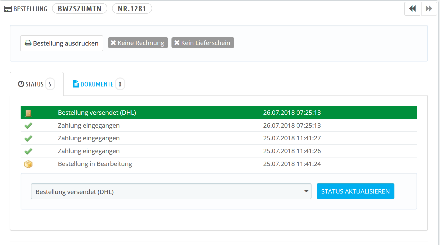

OBCOBC Posted July 26, 2018 Author Share Posted July 26, 2018 Uns ist noch aufgefallen, dass bei Zahlungseingang mit Amazon Payments der Status "Zahlung eingangen" 2x erscheint. Allerdings nur bei dieser Zahlart. Bei allen anderen Zahlarten nicht. Siehe Screenshot. Insgesamt dann 3x der Eintrag "Zahlung eingegangen" Ob das damit zu run hat kann ich nicht einschätzen. Link to comment Share on other sites More sharing options...
rictools Posted July 26, 2018 Share Posted July 26, 2018 Seltsam. Wenn du das Modul deaktivierst und den Status versendet setzt, passiert das nicht? Zumindest hat der Fehler ja keine großen Folgen, oder versendest du beim Status Zahlung eingegangen eine E-Mail an den Kunden und bekommt der die dann dreimal? Link to comment Share on other sites More sharing options...
