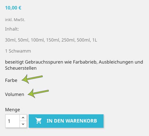

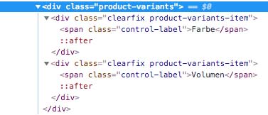

tkwebreform Posted July 25, 2018 Share Posted July 25, 2018 PS 1.7.4.1 Theme: classic keine weiteren Modifikationen Hallo, ich habe Artikel mit Varianten angelegt, die im Backoffice korrekt dargestellt werden., Im Frontoffice erscheinen auf der Produkt-Detailseite aber nur die Labels der Varianten, nicht die Select-Boxen zur Auswahl der Varianten. Der Artikelpreis berücksichtigt allerdings die Preisauswirkung der Variante. Die DEV-Tools geben keinen Fehler aus. Was kann die Ursache sein? Vielen Dank für Eure Tipps. Thomas Link to comment Share on other sites More sharing options...

tkwebreform Posted July 26, 2018 Author Share Posted July 26, 2018 Ja, alle Caches sind gelöscht. Und wenn ich ein Produkt in den Warenkorb lege, werden die Werte der Standard-Variante übernommen. also z.B. Farbe: alabasterweiss, Volumen: 30ml. Die Preisanpassung wird ebenfalls berücksichtigt. Gibt es hier Profis, die sich das mal genauer ansehen können? (gegen Bezahlung natürlich) Viele Grüße, Thomas Link to comment Share on other sites More sharing options...
