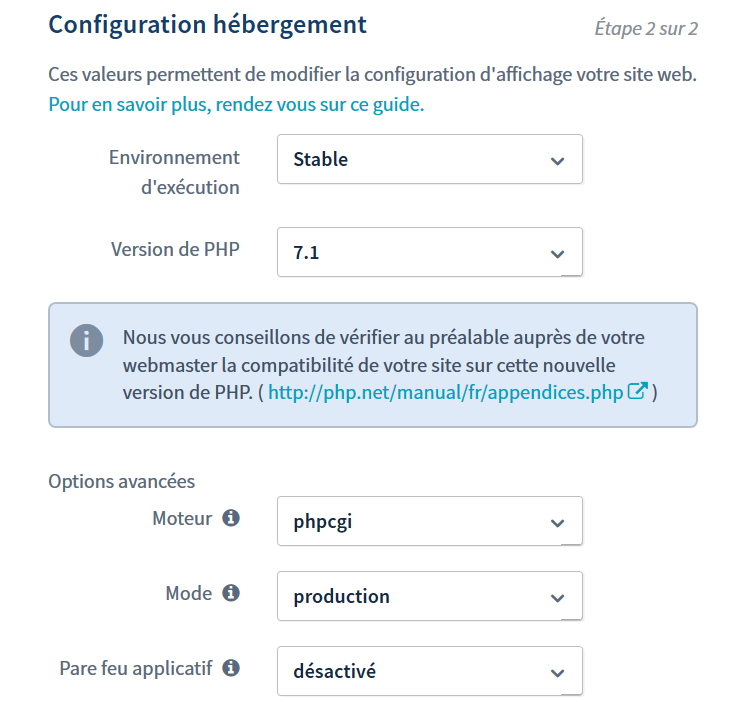

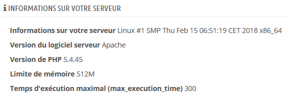

Bart_007 Posted July 22, 2018 Posted July 22, 2018 Bonjour, Merci pour ta reponse, J'ai verifie dans le module Paypal dans les differents fichiers les lignes //@curl_setopt($ch, CURLOPT_SSLVERSION, Configuration ....., sont bien en remarques. Par contre, en faisant des recherches, je suis tombé sur un de tes bout de codes pour aider au diag <?php $ch = curl_init(); curl_setopt($ch, CURLOPT_URL, 'https://tlstest.paypal.com'); curl_setopt($ch, CURLOPT_RETURNTRANSFER, true); curl_setopt($ch, CURLOPT_FAILONERROR, true); $result = curl_exec($ch); echo 'result = '.$result.'<br>'.PHP_EOL; echo 'errno = '.curl_errno($ch).'<br>'.PHP_EOL; echo 'error = '.curl_error($ch).'<br>'.PHP_EOL; curl_close($ch); Et quand j'execute celui ci, les erreurs suivantes remontent : result = errno = 22 error = The requested URL returned error: 426 J'ai reverifie ma config OVH, qui m'a l'air d'etre OK. Mon ovhconfig correspond bien a ce que j'ai dans l'interface graphique : app.engine=phpcgi app.engine.version=7.1 http.firewall=none environment=production container.image=stable Par contre, en allant dans les parametres avancees de ma boutique, Information, je vois la version PHP 5.4.45 !!! Pour etre sure que ces informations n'etait pas erronne, j'ai checke ma version PHP Current PHP version: 5.4.45 Et ca me donne bien la meme version. Je pense que mon probleme vient de ma version PHP, est ce que certains d'entre vous peuvent confirmer ? Est ce que j'ai moyen de forcer la version PHP de mon coté ? Share this post Link to post Share on other sites More sharing options...
Bart_007 Posted July 22, 2018 Posted July 22, 2018 C'est bon, j'ai résolu mon problème en passant le phpcgi à php !!! Share this post Link to post Share on other sites More sharing options...
