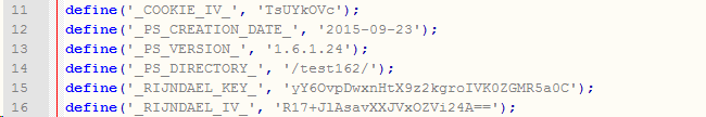

Bonsoir,
Suite à de trop nombreux problèmes avec la V1.7 j'ai décidé d'installer prestashop 1.6.1.24.
j'ai eu le problème décrit dans ce topic, j'ai suivi les recommandations et j'ai quasiment tout résolu sauf cette erreur :
Warning: openssl_decrypt(): IV passed is only 7 bytes long, cipher expects an IV of precisely 16 bytes, padding with \0 in /home/auda3074/test.arcadia-retrogaming.fr/classes/Rijndael.php on line 91
Je n'arrive pas à me connecter au Back Office....
Merci pour votre aide
Même pas !
j'ai édité avec l'éditeur de fichier en ligne de mon hébergeur qui fonctionne surper bien et çà donne çà :
<?php
define('_DB_SERVER_', 'localhost');
define('_DB_NAME_', 'test');
define('_DB_USER_', 'test');
define('_DB_PASSWD_', '*************');
define('_DB_PREFIX_', 'pszn_');
define('_MYSQL_ENGINE_', 'InnoDB');
define('_PS_CACHING_SYSTEM_', 'CacheMemcache');
define('_PS_CACHE_ENABLED_', '0');
define('_RIJNDAEL_KEY_', 'yY6OvpDwxnHtX9z2kgroIVK0ZGMR5a0C');
define('_RIJNDAEL_IV_', 'R17+JlAsavXXJVxOZVi24A==');
define('_PS_CREATION_DATE_', '2020-01-29');
if (!defined('_PS_VERSION_'))
    define('_PS_VERSION_', '1.6.1.24');
Vois-tu quelque chose d'étrange  ?
J'ai refait une fresh install et le problème survient après la mise à jour du module prestashop experience.
Là j'ai généré les clés, ajoutés au fichier de conf SANS virer les cookie_key
et là çà roule !
après 3 jours de bugs en tout genres j'ai les yeux qui saignent....j'avais pas fait gaffe à "Non, je n'ai pas parlé des lignes COOKIE_KEY, copiez uniquement les 2 clés fournies"
@Eolia ne change rien 😊
Un grand merci à tous les 2 pour m'avoir ouvert les yeux !
