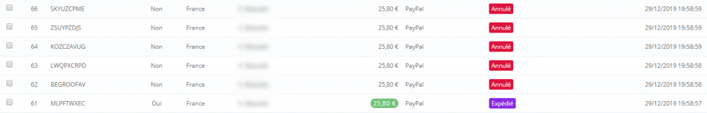

Robatop Posted January 15, 2020 Share Posted January 15, 2020 Bonjour, je suis confronté au même problème sur ma boutique. Nous utilisons le module de paiement de Paypal, tout le reste est standard et il n'y a pas d'overide sur le module ni sur le panier/checkout. Dernièrement, presque toutes les commandes sont doublées, triplées voire quintuplées ! Heureusement, seule la 1ere fait l'objet d'un paiement par le client. Mais c'est embêtant car ils reçoivent les confirmations en multiples exemplaires. Comme vous, les ID paniers sont identiques pour chaque doublon. Pourriez-vous m'aider à y voir un peu plus clair ? Quelle méthode avez-vous utilisé pour régler le souci de votre côté ? Merci d'avance ! Link to comment Share on other sites More sharing options...
Eolia Posted January 15, 2020 Share Posted January 15, 2020 Ces commandes ont des règles paniers / cadeaux offerts ? Link to comment Share on other sites More sharing options...
Robatop Posted January 15, 2020 Share Posted January 15, 2020 Bonjour Eolia. Non, ce sont des commandes "basiques", contenant un ou deux produits différents et sans aucune règle de panier. En pj une capture de ce que ça donne en back office. Merci de votre aide Link to comment Share on other sites More sharing options...
Eolia Posted January 15, 2020 Share Posted January 15, 2020 Dans la même seconde tout ça ? Link to comment Share on other sites More sharing options...
Robatop Posted January 15, 2020 Share Posted January 15, 2020 Et oui ! Et un seul paiement ! C'est comme si Prestashop recevait de multiples confirmations de paiement en simultané. Mais je n'ai pas vraiment de compétences techniques pour savoir où et comment vérifier cette intuition (qui est d'ailleurs peut être fausse). Link to comment Share on other sites More sharing options...
