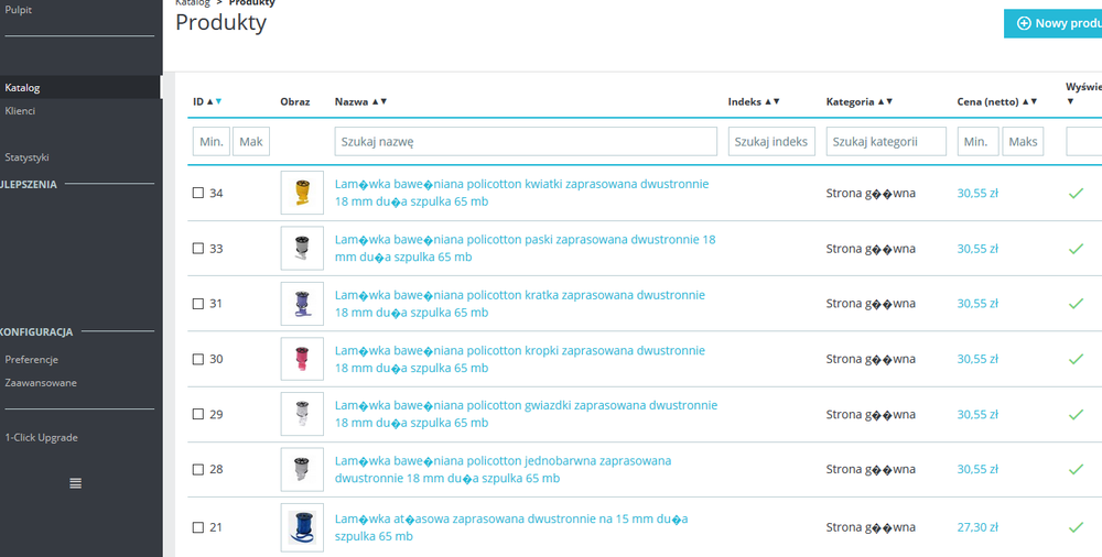

Mateo Posted July 23, 2018 Share Posted July 23, 2018 42 minuty temu, Mateo napisał: No i właśnie, w preście tego jeszcze nie robiłem. Pliki oczywiście przez ftpa to wiadomo, ale bazę jak najlepiej wgrać? Tzn, nadpisać tą bazę czy wywalić, zrobić nową i wczytać? Na razie wczytałem i bez problemu przeszło, teraz kopiuję pliki i przez FZ trochę to trwa. Także zobaczymy. Wgrałem i taka kaszana Link to comment Share on other sites More sharing options...

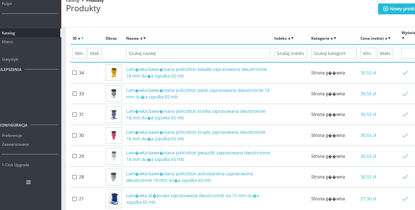

Mateo Posted July 25, 2018 Share Posted July 25, 2018 Dnia 23.07.2018 o 3:21 PM, Mateo napisał: Wrzuciłem Dziękuję, działa. Tylko wykaszaniła mia się polska czczionka Pośpieszyłem się z tym działaniem. Wywaliło mi zdjęcia w atrybutach Kaszana. Mam problem z przywracaniem ale może to temat na osobny post. Dziwne bo zrobiłem kopie plików ftpem i dwa razy bazę z poziomu zaplecza. Teraz zgodnie z instrukcją z zaplecza i mm wykaszaniony sklep v 1.7.3.2 Wg hosta wszytko jest z ich strony ok (no tak a co mają powiedzieć) ale import w phpmyadmin przechodził extra, pliki na ftp też, robiłem to kilka razy i cały czas ten sam efekt. Link to comment Share on other sites More sharing options...

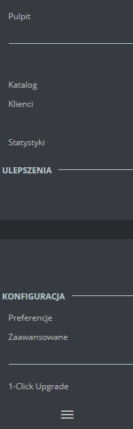

hubert Posted July 25, 2018 Share Posted July 25, 2018 @Mateo czy tworzyłeś bazę danych od nowa i później import z backupu? Wygląda jak problem z ustawieniem Collation, powinno być utf8_general_ci. Problem z pozycjami w menu po lewej wynika pewnie z tego, że są to pozycje z modułów, które jeszcze nie hulają na nowym adminie - przynajmniej tak było w moim przypadku. W swomi przypadku ręcznie wyłączyłem te pozycje i przeniosłem do szybkiego menu. @maksww musisz chyba wyłączyć jeszcze pamięć podręczną. Możesz pokazać cały zrzut ekranu z testem parametrów? Link to comment Share on other sites More sharing options...
Mateo Posted July 25, 2018 Share Posted July 25, 2018 (edited) @hubert, bazę zostawiłem tą co była, natomiast wyczyściłem tabele w tej bazie (musiałem robić to dwa razy bo zawsze coś zostało) a potem do tej bazy wczytałem plik z backupu i przeszło bezbłędnie. Tak właśnie był ustawiony "UTF-8" Z kolei pozycje menu wysypują się nie na nowym adminie czyli po aktualizacji do nowszej wersji tylko po próbie przywrócenia PS z backupu (ten co działał 2.7.3.2) Aktualnie mam tak że przywróciłem folder PS i bazę PS zlecając adminowi z hostingu bo inaczej nie dało rady tego przywrócić na już. Jestem z nimi w porozumieniu aby wykonać taki test przywracania jeszcze raz ponieważ chcę mieć pewność że w razie W da się to zrobić i wiedzieć po której stronie jest błąd. Dla mnie jest to nie normalna sytuacja i uważam że taka prosta czynność powinna działać. Dodatkowo zrobię kopię bazy z samego phpmyadmina. Może coś jeszcze macie pomysły ? . Edited July 25, 2018 by Mateo korekta błędów (see edit history) Link to comment Share on other sites More sharing options...

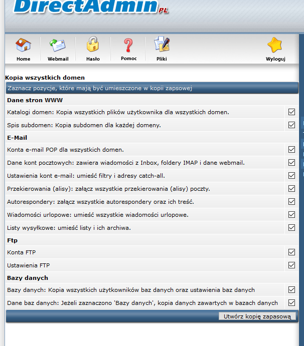

hubert Posted July 25, 2018 Share Posted July 25, 2018 Na jakim hostingu trzyma Pan sklep? U mnie w panelu admina (serwera) jest możliwość zrobienia kopii na żądanie, która mnie uratowała. Wykonywana jest kopia plików oraz bazy, więc przywrócenie po nieudanej aktualizacji to było dosłownie 5min z restartem maszyny. Może warto rozważyć taki hosting żeby nie być zależnym od adminów? Co do samej aktualizacji presty to u mnie bezpowrotnie rozsypał się sklep po aktualizacji przez 1 click upgrade w wersji 3.x. Link to comment Share on other sites More sharing options...
Mateo Posted July 25, 2018 Share Posted July 25, 2018 2 godziny temu, hubert napisał: Na jakim hostingu trzyma Pan sklep? U mnie w panelu admina (serwera) jest możliwość zrobienia kopii na żądanie, która mnie uratowała. Wykonywana jest kopia plików oraz bazy, więc przywrócenie po nieudanej aktualizacji to było dosłownie 5min z restartem maszyny. Może warto rozważyć taki hosting żeby nie być zależnym od adminów? Co do samej aktualizacji presty to u mnie bezpowrotnie rozsypał się sklep po aktualizacji przez 1 click upgrade w wersji 3.x. Call me Mateo Akurat mam Seohost wybrany na dyskach SSD. Ogólnie jestem zadowolony, mają dość szybki support mailowy i tel. Ceny jak na SSD też mają ciekawe i żadnych ograniczeń. Za to przywracanie do 3ch dni mają za 50 netto. Wiem tu jest haczyk ale po za tym nie miałem żadnych problemów. Tu jest też Tworzenie backupu ale mało wg mnie mało opcji Link to comment Share on other sites More sharing options...
