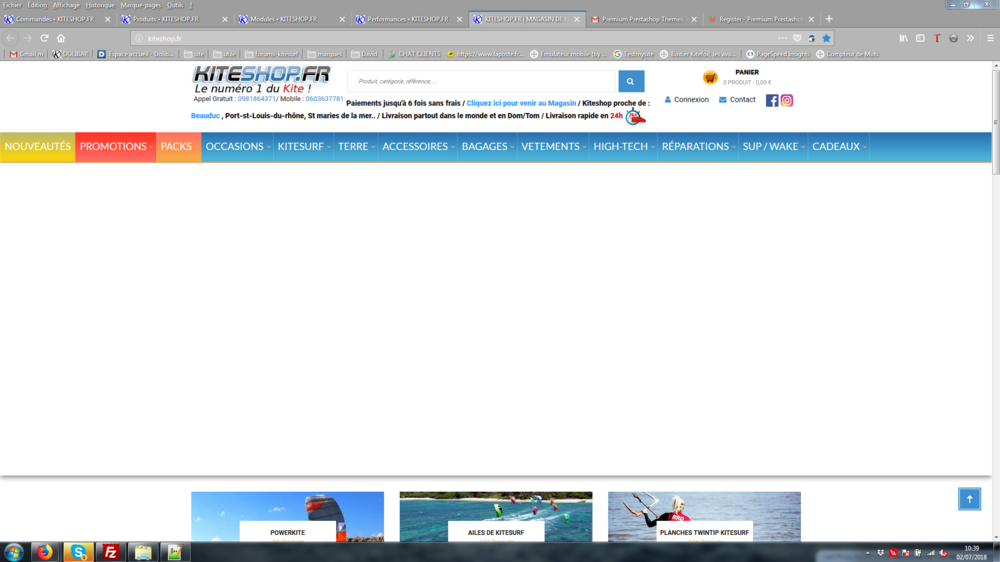

webadherhone Posted July 3, 2018 Author Share Posted July 3, 2018 Malheureusement cela e fonctionne pas. Si nous passons en version 5.6 ou 5.5 le module Paypal fonctionne (notre objectif actuellement) cependant notre slider et notre page builder quant à eux affichent un fond blanc, mais les images sont présentes si on effectue un clic droit afficher l'image. En version 4.4 (Version actuelle) le slider et le page builder fonctionnent mais Paypal renvoie constamment une erreur lors du paiement. J'ai envoyé par la même occasion un mail aux développeurs du thème (Pf Basic) afin savoir si cela pouvait venir d'un de leurs modules qui n'acceptaient pas le changement de version Php même après upload et sauvegardes des anciens fichiers de configuration. Link to comment Share on other sites More sharing options...
Eolia Posted July 3, 2018 Share Posted July 3, 2018 Je pense que faire fonctionner Paypal est la priorité. Désactivez les compression JS et regardez si votre site fonctionne correctement car là il semble qu'il y ait un souci dans la compression ou dans l'un des js compressés Link to comment Share on other sites More sharing options...

webadherhone Posted July 9, 2018 Author Share Posted July 9, 2018 On 03/07/2018 at 10:08 AM, Eolia said: Je pense que faire fonctionner Paypal est la priorité. Désactivez les compression JS et regardez si votre site fonctionne correctement car là il semble qu'il y ait un souci dans la compression ou dans l'un des js compressés Bonjour; Je reviens vers vous afin de vous confirmer que le slider et Paypal fonctionnent tous les deux. Pour Paypal pas de secrets il fallait simplement mettre à jour la version TLS et pour cela il fallait obligatoirement modifier la version php chez Ovh. Cependant notre menu Page Builder fait toujours des siennes et ne veut pas afficher notre google + et Facebook à gauche de notre présentation sur la home page, je vais chercher pourquoi mais si jamais vous avez une idée je prends avec plaisir. Merci encore pour votre aide. Link to comment Share on other sites More sharing options...
