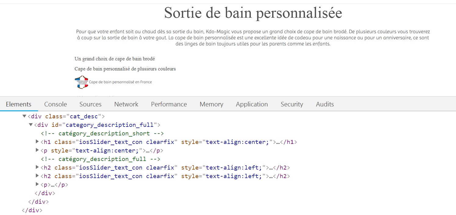

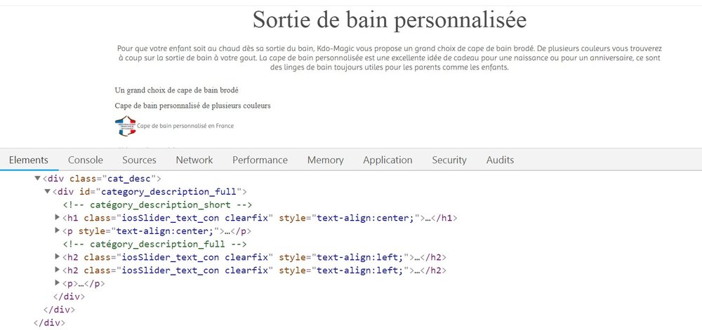

Betatest Posted June 29, 2018 Share Posted June 29, 2018 (edited) Bonjour, Lorsque je met des balises Hn sur les descriptions de mes catégories elle se double... Il me semble que le problème vient de mes descriptions "courte" et "longue". En mode description "longue" aucun problème, mais quand je les mets en "courte" cela me duplique ma première balise h1. (et pas terrible 2 H1 identique pour les yeux de google...)Quelqu'un sait comment y remédier ? Merci d'avance pour vos réponses.Cordialement. Edited June 29, 2018 by Betatest (see edit history) Link to comment Share on other sites More sharing options...

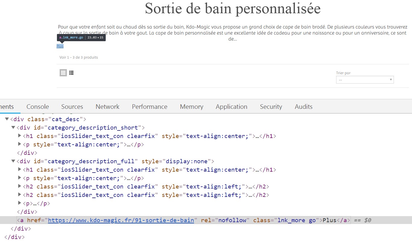

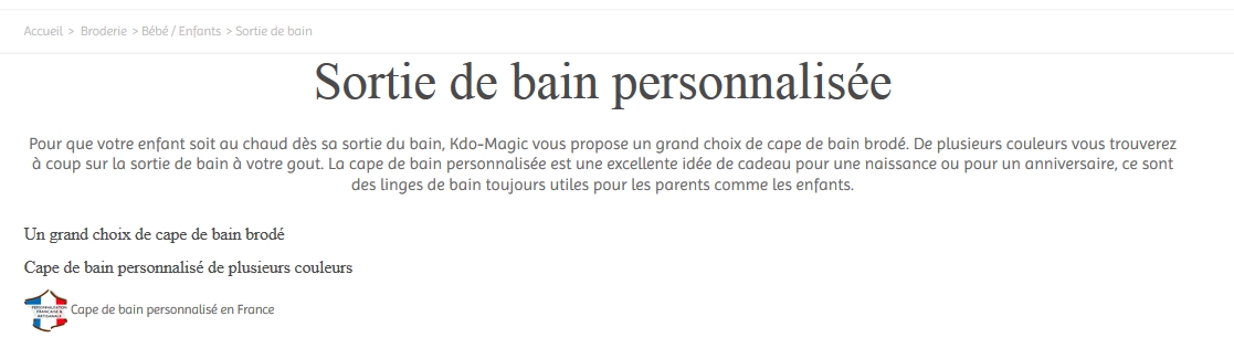

Betatest Posted June 30, 2018 Author Share Posted June 30, 2018 (edited) Merci pour votre retour ! Mais malheureusement j'en ai besoin... ^^ Le But était de cacher mes deux H2 en dessous de mon H1 grâce au bouton "plus", afin de ne pas alourdir de texte ma page catégorie. (d’ailleurs je sais pas ce qu'en pense Google de ces textes caché par le "plus"...) Avant / Après : Edited June 30, 2018 by Betatest (see edit history) Link to comment Share on other sites More sharing options...

Performance Agency Posted July 2, 2018 Share Posted July 2, 2018 Ouais il faudra en effet changer le code, faire quelque chose comme ceci : <!-- description courte --> <h1>Titre</h1> <p>Texte</p> <!-- description longue --> <div class="titre2">Titre</div> <p>Texte</p> Un truc dans ce style là que tu gères en CSS. Link to comment Share on other sites More sharing options...

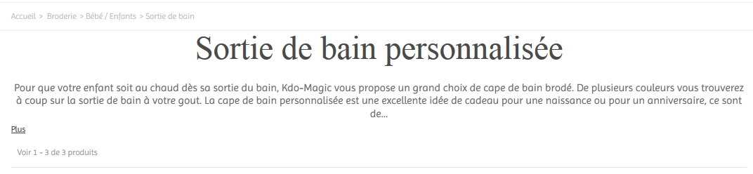

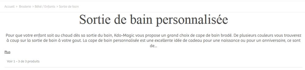

Betatest Posted July 2, 2018 Author Share Posted July 2, 2018 Merci à vous, j'ai bien réaliser le code donné par "Performance Agency", mais mon petit "plus" pour cacher la description longue a disparue... Voici ce que cela donne : Link to comment Share on other sites More sharing options...
Performance Agency Posted July 2, 2018 Share Posted July 2, 2018 Il y a un soucis dans le positionnement de ton contenu dans le contenu existant il semblerait (tout est dans ta div #category_description_full, ce qui n'est pas bon). Envoi nous le bout de code original, je te dirais comment le positionner. Cordialement, Link to comment Share on other sites More sharing options...

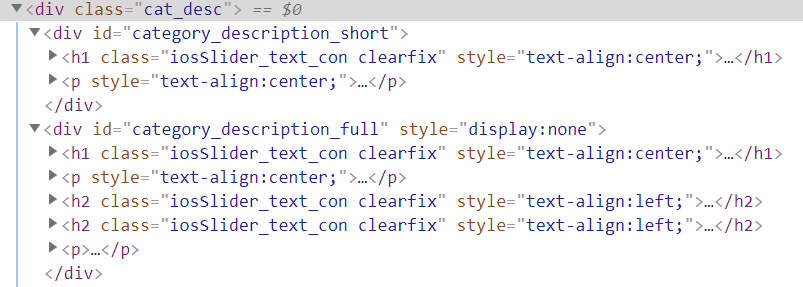

Betatest Posted July 2, 2018 Author Share Posted July 2, 2018 C'est ce que j'ai pensé aussi quand j'ai vu : <div id ="category_description_full"> en en-tête.. Mais je n'arrive pas à trouver ce foutu fichier .css ou je pourrais modifier le code. Je personnalise donc mon code directement dans le code source des descriptions des catégories. Voici l'original du code quand la description courte est activé avec le petit "plus". PS: Je précise que je bascule en description "courte" et "longue" par la configuration de mon thème. (image jointe) Link to comment Share on other sites More sharing options...
Performance Agency Posted July 2, 2018 Share Posted July 2, 2018 Ton fichier est un fichier .tpl qui doit se situé dans /themes/nom_de_ton_theme/categorie.tpl envoie le moi en MP si tu veux et je te le renvoie Cordialement, Link to comment Share on other sites More sharing options...
Betatest Posted July 3, 2018 Author Share Posted July 3, 2018 Problème résolus par une autre solution, le développement d'un nouveau champ de description dans les catégories. Cela ma permis de mettre mes balises H2 en bas de page afin de pas alourdir de texte mon en-tête. Un grand merci donc à "Performance Agency" qui m'a aidé à résoudre ce problème ! 1 Link to comment Share on other sites More sharing options...
