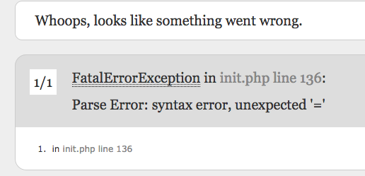

Beim Versuch das 1-Click Update Modul (3.05) bei der Version 1.7.2.4 einzusetzen erscheint nur noch eine leere Seite.
Im Debug Mode erhalte ich folgende Meldung: siehe screenshot
Weiß jemand, was zu tun ist? Vielen Dank!

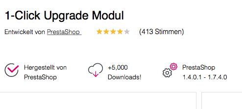

Also bei mir war es nicht vorinstalliert, als ich nach " 1-Click Upgrate " gesucht habe , habe ich es gefunden und installiert, nach der installation habe ich Aktualisieren lassen, Prestashop und Module wurden Aktualisiert, einen Fehler wie bei dir oben habe ich nicht gesehen.

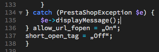

Bei dem Fehler anzeige oben bei dir im Bild steht das in init.php in der zeile 136 ein syntax fehler drin ist ,beim gleich zeichen =
da scheint ein Klammer oder ein Komma zu fehlen weis nicht genau was, wen du den pfad zum init.php gibst kann ich bei mir schauen was bei mir in der zeile steht.
SliderFlash, es ist super das du immer und überall versuchst zu helfen aber verwirr die Leute doch nicht so. Das 1-Click Upgrade Modul gibt es für 1.7 genauso wie für 1.6. Es sollte mal vorinstalliert sein, ab irgendeiner Version war das aber nicht mehr der Fall.

Versuch mal die neueste Version runter zu laden und die angegebene Datei mit der neuen zu ersetzen.
Mal zum Verständnis, Frontend ist weiss aber Backend geht noch?
...so ist es. Die Init habe ich bereits aus einem Backup (vor Upgradeversuch) ersetzt - ohne Ergebnis. Nun werde ich mal versuchen Deiner Empfehlung mit der neuesten Version zu folgen und dann berichten. Es ist frustrierend, gut dass ich "nur" in der Vorbereitung bin, im laufenden Betrieb würde ich jetzt eine Krise bekommen : /
