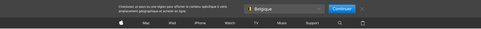

Bonjour, je me présente, Marine 25 ans. Je développe actuellement un site e-commerce qui proposera sur le long terme des téléphones reconditionné. Je ne sais pas si cela est ici que je dois faire ma présentation mais je la fais quand même :-)
Je suis actuellement en train de créer un site e-commerce avec Prestashop, je possède plusieurs domaines dédiés afin de rendre la navigation de mes clients de façon beaucoup plus aisée.
J'ai déjà effectuée la configuration de la multi-boutique et les multi-domaines fonctionnent sans soucis.
Je suis maintenant à la recherche d'un module se plaçant haut dessus du header, permettant de choisir son pays (Un petit à la façon d'Apple sur son site web; voir pièce jointe).
En attendant votre réponse avec impatience, je vous remercie d'avance :-)
Marine.

Bonjour, et merci pour votre réponse si rapide. Effectivement je pourrais utiliser le plugin qui affiche le pays. Mais malheureusement, je ne pense pas qu'il ait l'option de redirigier sur le domaine en question lorsque l'on clique dessus.
Si je clique sur un pays dans ce dernier, il va switcher de par exemple www.monsite.fr/fr vers par exemple www.monsite.fr/nl
Ce que je souhaiterais faire, c'est qu'il m'offre la possibilité de switcher de www.monsite.fr/fr vers par exemple www.monsite.nl/nl

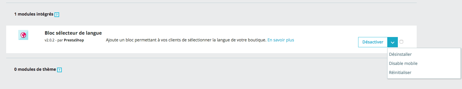

Pourriez-vous m'en dire plus ? Car en en accédant au module
Bloc sélecteur de langue , je ne vois pas de paramètre à modifier afin d'utiliser le module comme je le souhaiterais.
Je vous remercie pour vos réponses précieuses :-)

Bon sinon, deux solutions pour cette problématique :
- un module personnalisé qui permet de caler les liens "à la mano", mais tout dépend de l'emplacement où ils doivent se placer (donc un peu de design aussi). Pas dur, une heure de taf pour un dev.
- modification du module de langues cité plus haut, ce qui demande finalement à peu près autant de temps.
Nativement, le module de sélection de langue se base sur les langues présentes, mais ne permettra pas de rediriger vers une autre URL.
Certains thèmes permettent la première solution nativement, comme des thèmes Leo ou Panda. Attention dans ce cas à bien poser des balises hreflang (et pour une fois qu'elles seront pas trop mal utilisées, autant s'en servir !).
Nativement dans Prestashop, ce genre de choses n'existe pas (et pourtant je trouve l'idée plutôt bonne).
Autant modifier et s'approprier un module natif, ça devrait faire l'affaire assez rapidement, mais une heure de dev sont requises, sans compter le design.
Sinon, passe par un thème proposant ce genre de choses, comme ceux évoqués plus haut, Marine 25 ans !

Okay je comprends mieux.
Techniquement, ça correspond grosso modo à 1h de taf je pense, il ne s'agirait que d'un bloc qui affiche des liens avec une gestion multiboutique. Pas particulièrement besoin de dev, juste un peu d'imagination :-)
Par exemple, Vekia propose un module Prestashop 1.7 gratos ici :
https://www.prestashop.com/forums/topic/189036-module-gratuitement-html-box/
Avec lui, positionné au bon endroit, un peu de design, et ton souci est résolu.
Ce qu'il faut connaître, c'est le design et le hook où tu souhaites le greffer. Le plus long restera bien évidemment l'intégration, vu que ça dépend pas mal du thème et de la mise en page désirée (mettre un menu déroulant ou pas, couleurs, positions sur smartphone & tablettes...)
