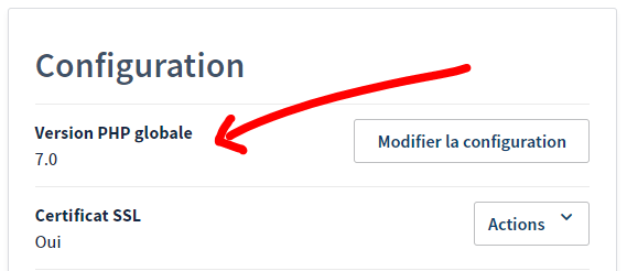

skynono Posted June 25, 2018 Author Share Posted June 25, 2018 (edited) - Dixit OVH j'étais en cgi et depuis je suis passé en php avec moteur PHP/FPM afin de passer cette variable PHP à 300 secondes. - oui j'ai accès aux logs serveur Edited June 25, 2018 by skynono (see edit history) Link to comment Share on other sites More sharing options...

skynono Posted June 25, 2018 Author Share Posted June 25, 2018 (edited) D'ailleurs pourquoi une erreur CGI alors que nous sommes désormais en PHP 7.0 . Edited June 25, 2018 by skynono (see edit history) Link to comment Share on other sites More sharing options...
