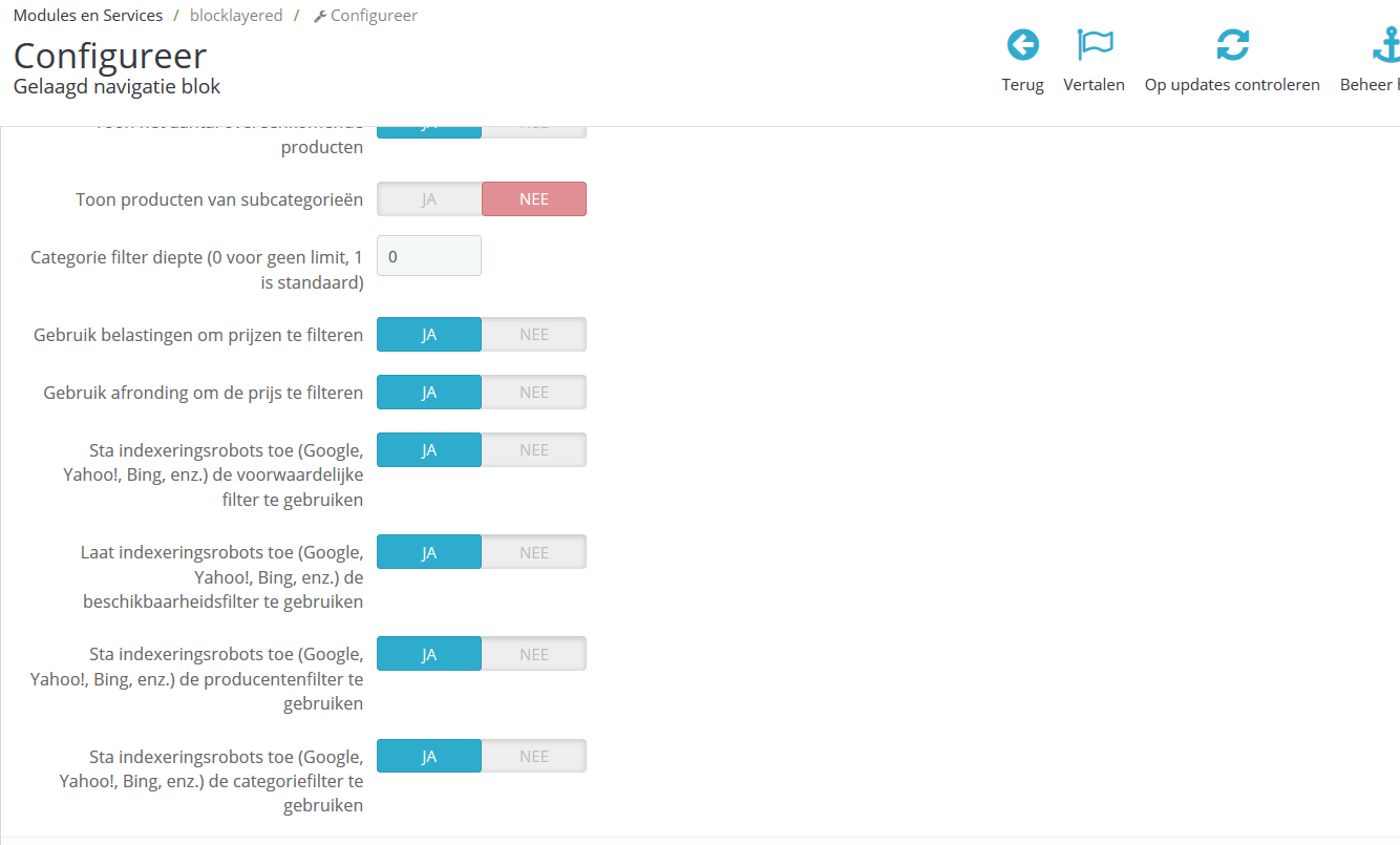

Voor wat betreft het noindex probleem bleek na lang zoeken de oplossing veel simpeler dat gedacht. Er stonden in de module gelaagde navigatie wat instellingen op off die op on moesten staan, probleem opgelost.

Wow goed dat je het probleem gevonden hebt. Dit is waardevolle informatie, want de faceted search / layered navigation is een standaard module. Weet jij zo wat de instellingen zijn die je hebt veranderd. Zou een waardevolle toevoeging zijn voor de community.

Interessante informatie. Ook al is dit duidelijk in de module zullen er zeker mensen zijn die 1.6 of lager gebruiken die tegen hetzelfde probleem aanlopen. De faceted search in 1.7 is de vervangende module van layered search en heeft deze instellingen niet meer. Dat heb ik zojuist gecontroleerd.

@renezo, bedankt voor de oplossing te posten, zat met hetzelfde probleem en heb dit pas vandaag gemerkt. De uitleg die bij die buttons staan vind ik niet echt duidelijk.
