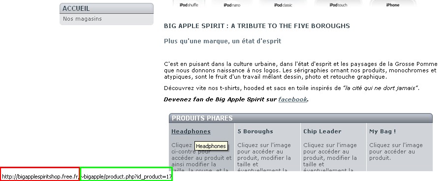

Da Teacher Posted August 18, 2011 Share Posted August 18, 2011 Bonsoir, j'ai eu le même souci, en suivant votre méthode j'ai réussi à récupérer l'accès à toutes mes infos sur le back office, par contre, sur le front office, tout déconne car les liens hypertextes sont tous restés sous l'ancienne forme. Ainsi, lorsque je cliques sur un lien, au lieu de se rendre sur ma nouvelle adresse (hébergée sur planethoster, l'ancien lien apparait devant et renvoie donc sur une page d'erreur.) Plus clairement, la partie encadrée en rouge sur l'image n'a rien à faire là ! (en vert c'est le lien temporaire fourni par l'hébergeur le temps de valider mon compte et mon nom de domaine.) Quelqu'un pourrait-il me dire comment corriger tous les liens hypertextes ? Et où ? Merci ! Link to comment Share on other sites More sharing options...
Da Teacher Posted August 18, 2011 Share Posted August 18, 2011 Ok c'est bon j'ai trouvé la fonction dans le backoffice. Link to comment Share on other sites More sharing options...
