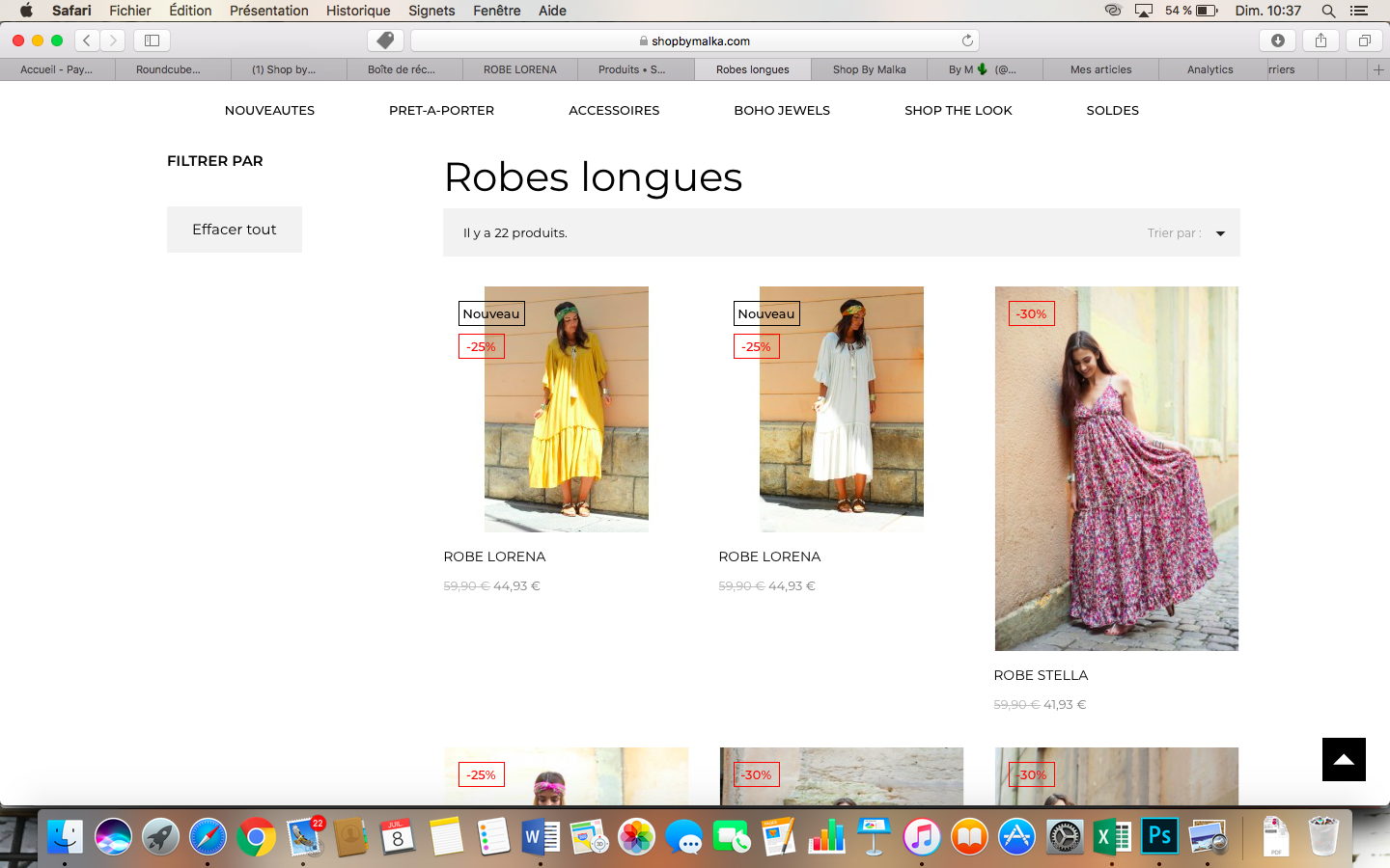

Manon DARMON Posted July 8, 2018 Share Posted July 8, 2018 Bonjour, je me permets d'écrire sur cette conversation car j'ai un problème d'affichage de mes images quand je crée de nouveaux produits, elles s'affichent en petites (voir en pièce jointe) et je ne sais pas comment le régler. Je suis sur prestashop 1.7. Merci pour votre aide !! Link to comment Share on other sites More sharing options...
