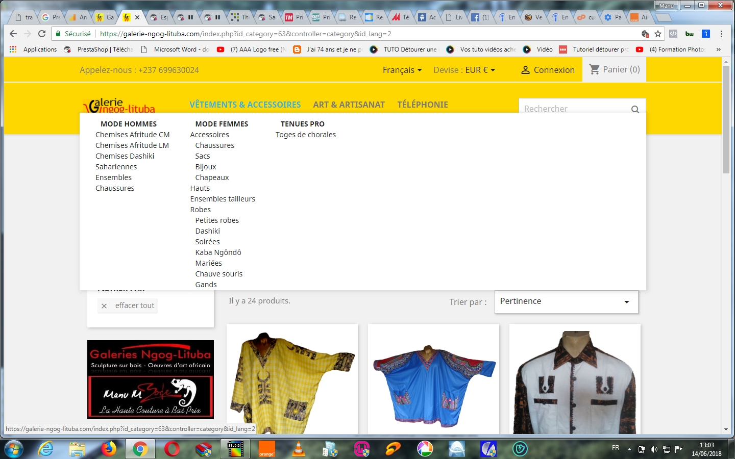

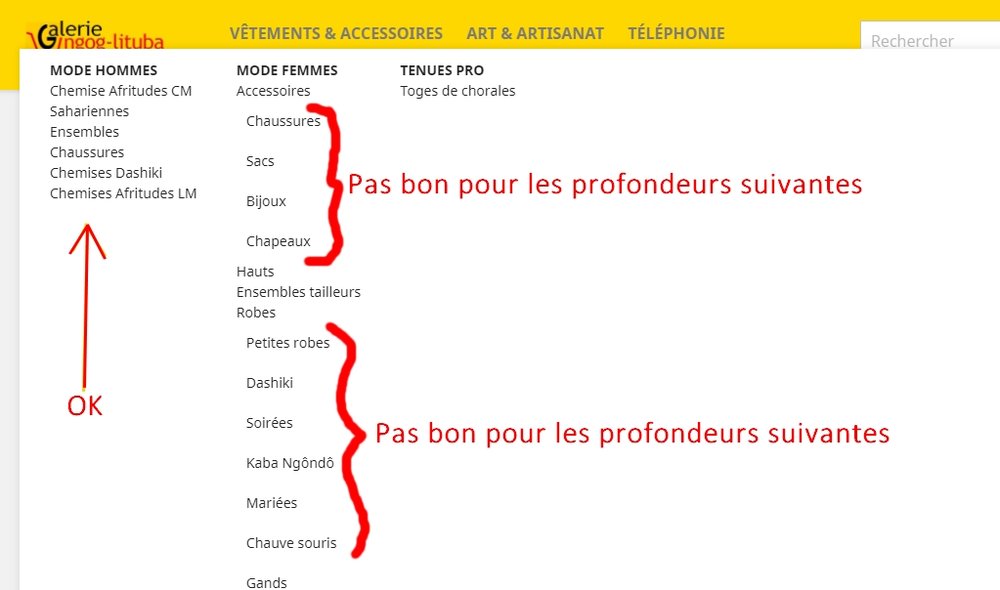

Manu Mfashion Posted June 13, 2018 Share Posted June 13, 2018 (edited) Re bonsoir à la communauté! Vraiment aucun bon samaritain pour m'aider à réduire cet espacement entre les sous catégories sous prestashop 1.7.3.3 visible ci'dessous? S'il vous plait? J'aimerais tasser un peu plus les lignes . Même si c'est payant, vous me le dites, on en discute en privé Voir fichier joint Cordialement Edited June 13, 2018 by Manu Mfashion (see edit history) Link to comment Share on other sites More sharing options...
Stéphane Posted June 13, 2018 Share Posted June 13, 2018 Salut, supprime la marge intérieur (padding) du menu en éditant ton fichier css: .top-menu a:not([data-depth="0"]) { display: block; padding: .625rem; color: #7a7a7a; font-weight: 400; } Link to comment Share on other sites More sharing options...
Manu Mfashion Posted June 13, 2018 Author Share Posted June 13, 2018 (edited) il y a 27 minutes, Stéphane a dit : Salut, supprime la marge intérieur (padding) du menu en éditant ton fichier css: .top-menu a:not([data-depth="0"]) { display: block; padding: .625rem; color: #7a7a7a; font-weight: 400; } Bonsoir, N'étant pas bien calé dans le domaine, je souhaite bien vous comprendre avant d'entreprendre quoi que ce soit/ Il s'agit de supprimer la valeur qui vient après padding : soit .625rem; c'est bien ça?? Cordialement .625rem; Edited June 13, 2018 by Manu Mfashion (see edit history) Link to comment Share on other sites More sharing options...
Stéphane Posted June 13, 2018 Share Posted June 13, 2018 (edited) Le plus simple serait d'éditer votre fichier custom.css accessible depuis le dossier de votre thème classic>assets>css>custom.css et de coller ceci dedans .top-menu a[data-depth="1"], .top-menu a[data-depth="2"] { padding: 0; } Edited June 13, 2018 by Stéphane Correction (see edit history) Link to comment Share on other sites More sharing options...
Stéphane Posted June 13, 2018 Share Posted June 13, 2018 Ou alors essayer avec cette valeur cela réduit la marge sans la supprimer totalement .top-menu a:not([data-depth="0"]) { padding: 2px; } Link to comment Share on other sites More sharing options...
Manu Mfashion Posted June 13, 2018 Author Share Posted June 13, 2018 (edited) il y a 49 minutes, Stéphane a dit : Ou alors essayer avec cette valeur cela réduit la marge sans la supprimer totalement .top-menu a:not([data-depth="0"]) { padding: 2px; } J'ai peut-être posé le problème à moitié. ça marche pour la 1ère profondeur de sous-catégorie mais pas pour les suivantes : 1 catégorie 1.1 sous catégorie (jusqu'ici c'est OK) mais pas pour les suivantes cidessous 1.1.1 1.1.1.1 Edited June 13, 2018 by Manu Mfashion (see edit history) Link to comment Share on other sites More sharing options...
Stéphane Posted June 13, 2018 Share Posted June 13, 2018 Essayez avec le code ci-dessous, coller le dans le custom.css à la place de l'autre, normalement cela réduit toutes les marges. top-menu a[data-depth="1"], .top-menu a[data-depth="2"] { padding: 0; } .top-menu a:not([data-depth="0"]) { padding: 2px; } .dropdown-item { padding:0; } Link to comment Share on other sites More sharing options...

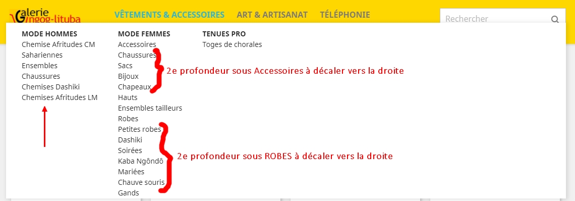

Manu Mfashion Posted June 13, 2018 Author Share Posted June 13, 2018 Merci de votre aide. Juste une dernière question. Quelle valeur dois-je modifier en plus ou moins pour décaler la 2e profondeur vers la droite après la catégorie, s'il vous plait Par exemple tel que ci-dessous mais sans ce grand espacement : MODE FEMMES ACCESSOIRES Chaussures Bijoux Sacs ROBES Petites robes Dashiki Soirées Link to comment Share on other sites More sharing options...

Stéphane Posted June 13, 2018 Share Posted June 13, 2018 Essayez de rajouter ces valeurs en plus dans votre custom.css ! .top-menu a:not([data-depth="2"]) { padding-left: 8px; } .dropdown-item dropdown-submenu a{ padding-left: 0; } Link to comment Share on other sites More sharing options...

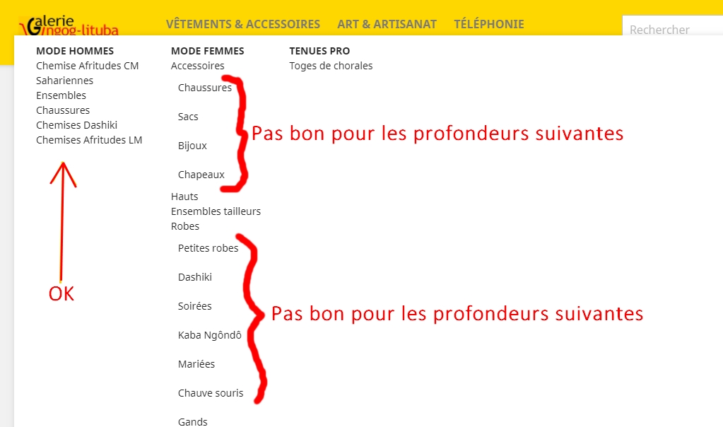

Manu Mfashion Posted June 14, 2018 Author Share Posted June 14, 2018 Il y a 13 heures, Stéphane a dit : Essayez de rajouter ces valeurs en plus dans votre custom.css ! .top-menu a:not([data-depth="2"]) { padding-left: 8px; } .dropdown-item dropdown-submenu a{ padding-left: 0; } Bonjour, L'espacement s'est bien réduit comme je le voulais mais le décalage n'y est toujours pas. Voici une image du décalage tel que je le souhaite, (voir encadré en rouge ci dessous) : Link to comment Share on other sites More sharing options...
Manu Mfashion Posted June 14, 2018 Author Share Posted June 14, 2018 OK, je crois que ça va maintenant. Merci pour Merci de votre aide. J'ai dû modifier certaines valeurs à 0 et à 10 comme suit, si cela peut aider quelqu'un d'autre : .top-menu a[data-depth="1"], .top-menu a[data-depth="2"] { padding: 0; } .top-menu a:not([data-depth="0"]) { padding: 0px; } .dropdown-item { padding:0; } .top-menu a:not([data-depth="2"]) { padding-left: 10px; } .dropdown-item dropdown-submenu a{ padding-left: 0; } Link to comment Share on other sites More sharing options...
Stéphane Posted June 14, 2018 Share Posted June 14, 2018 Salut, apparemment la propriété padding-left du bloc .dropdown-item n'est pas pris en compte si j'ai 5 mins ce week-end je t'apporte une correction pour un bon alignement. Link to comment Share on other sites More sharing options...
