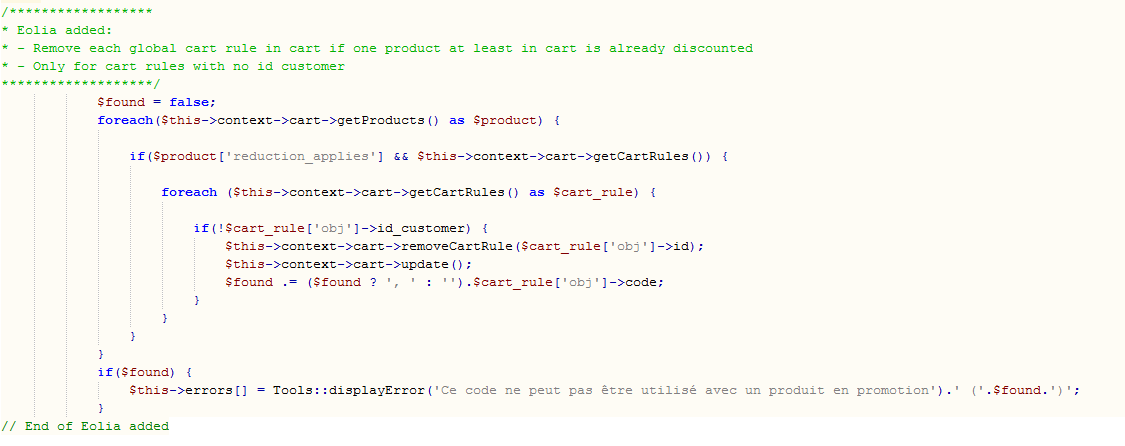

Eolia Posted June 9, 2018 Share Posted June 9, 2018 Oui mais 72.000.000.000 me semble un peu exagéré^^ ligne 101 de parentOrderController.php (ou faites un override) Link to comment Share on other sites More sharing options...
la boutique de rêve Posted June 18, 2018 Share Posted June 18, 2018 Bonjour, Je suis en train de développer un module pour ma boutique sous Prestashop 1.7 et je réussis à générer des codes de réduction automatiquement. Ceux-ci appliquent une réduction de type "montant" mais j'aimerais exclure les produits bénéficiant d'une promotion. Le bouton "Exclure les produits en promotion" disparait lorsque je sélectionne "Montant". Y a t-il une solution à ce problème ? Comment le faire programmaticalement ? Je trouve pas le fichier dont vous parlez sur une version 1.6 ou 1.7 et comment faire pour override ? Merci bcp Link to comment Share on other sites More sharing options...
