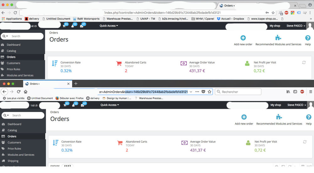

RaWMotorsports Posted June 8, 2018 Posted June 8, 2018 Eolia, C'est ce que j'avais cru comprendre. Sauf que non Je me connecte au BO, je regarde mon token de AdminOrders par exemple, je me deconnecte, je vide les cookie, je me reconnecte, le token reste le même ! Par ailleurs, en changeant de navigateur... Le token reste aussi le même ! Je trouve l'exemple des navigateur percutant, puisqu'on est d'accord, il n'utilise pas les mêmes cookies ? Etrange ? Share this post Link to post Share on other sites More sharing options...
