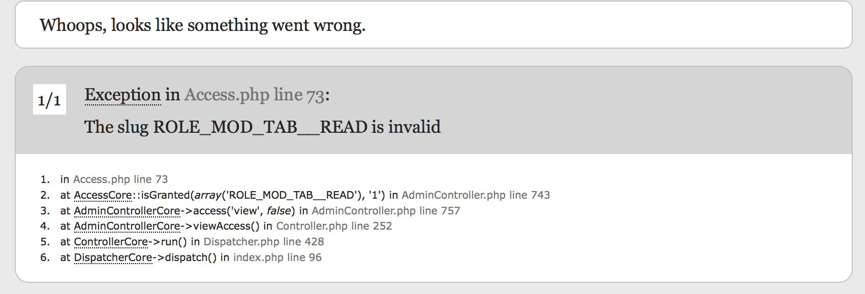

miszuda Posted June 8, 2018 Author Share Posted June 8, 2018 Po dograniu plików na serwer dostaję taki błąd Link to comment Share on other sites More sharing options...
jedzura Posted June 8, 2018 Share Posted June 8, 2018 Gubi Ci nazwę kontrolera, a może raczej nie znajduje jej, pomiędzy tymi dwiema kreskami powinna być nazwa kontrolera brana ze zmiennej $this->controller_name. Wygląda na to, że pliki kontrolerów masz nieaktualne, zrób sobie diff i zobacz różnice. Link to comment Share on other sites More sharing options...
