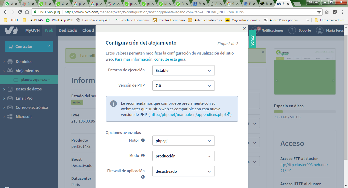

wwalso Posted August 20, 2018 Share Posted August 20, 2018 (edited) Email hola, El informo en español, (lo siento), su hilo me valió para probar la configuración php 7.0 estable de OVH y funciono. Con prestashop 6.6.1.18 y paypal 3.11.6, solo es cambiar la configuración de OVH php 7.0 estable y voilá. Saludos. Edited August 20, 2018 by wwalso (see edit history) Link to comment Share on other sites More sharing options...
