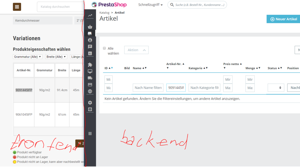

Da ich nun nach längerer Suche keine entsprechende Antwort fand, versuche ich's hier. Wir planen einen Shop der Artikel mit Varianten enthalten soll. Ein Produkt kann gerne aus bis zu 30 Varianten bestehen, die alle einen eigenen Preis, Gewicht und Referenznummer enthalten. Wenn ich in der Artikelübersicht direkt nach einer solchen Referenznummer suche, um z.B. den Preis oder das Gewicht anzupassen, wird kein Artikel angezeigt. Es scheint, als könne nur nach dem Hauptartikel und nicht nach den Varianten gesucht werden. Dies ist im Alltag ärgerlich, da jeweils der richtige Unterartikel manuell im Hauptartikel mittels den definierten Varianten (Attributen) gesucht werden muss. Gibt es einen Trick, wie nach Artikelnummern der Varianten gesucht werden kann?

Nun, bei Artikeln mit Varianten gibt es für Prestashop eben nur EINEN Artikel. Generell ist die Bearbeitung von Artikeln bei Prestashop ja recht aufwändig. Ich verwende den Store Commander, da funktioniert die Suche nach der Reference des Kombinationsartikels, ist nicht billig, es gibt aber eine kostenlose Testmöglichkeit.
Hallo Christian. Danke für deine ausführliche Antwort. Ich habe ein Modul Namens "Store Manager" gefunden. Ist das womöglich das gleiche? Könnte definitiv interessant sein. Werde das Modul dieses Wochenende mal ausprobieren. Bist du zufrieden damit?
