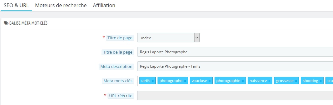

Regislaporte Posted May 20, 2018 Share Posted May 20, 2018 Bonjour, Je suis en train de faire ma boutique. Je suis sous 1.7.3.0 et j'ai un souci de nom de boutique installé sur un hébergement LWS. Ma boutique ce nomme "TEST LWS" à différents endroit mais je ne trouve nulle part l'endroit pour supprimer cela. Il va de soit que j'ai changer le nom de ma boutique dans > paramètres > contact > coordonnées & magasins. Ma boutique s'appelle bien a sont nom visuellement dans le navigateur, mais des lors que l'on passe une commande " Votre commande sur TEST LWS a bien été enregistrée." De plus dans l’arborescence des catégories celle ci laisse apparaitre "TEST LWS" Voici le lien vers la boutique ci besoin : http://regisphoto.com/tarifs/ Merci d'avance. Link to comment Share on other sites More sharing options...
Ced17 Posted May 20, 2018 Share Posted May 20, 2018 Bonsoir, Bizarre votre logo? ce serait plus celui la normalement quel est votre URL dans paramètre de la boutique/trafic et seo, ainsi que le chemin de base svp parce que votre URL accueil est regisphoto.com/tarifs/ normalement, ça devrait être regisphoto.com Vider les caches également Link to comment Share on other sites More sharing options...

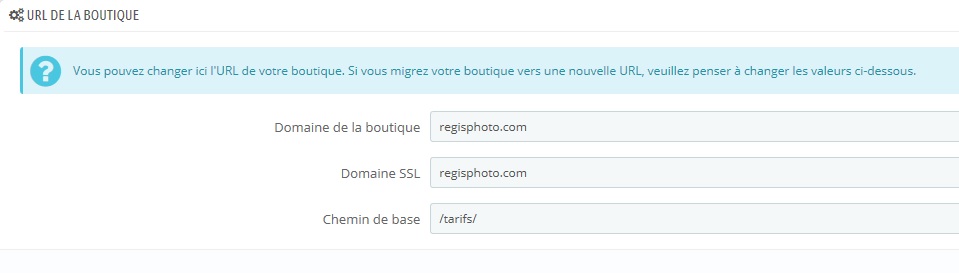

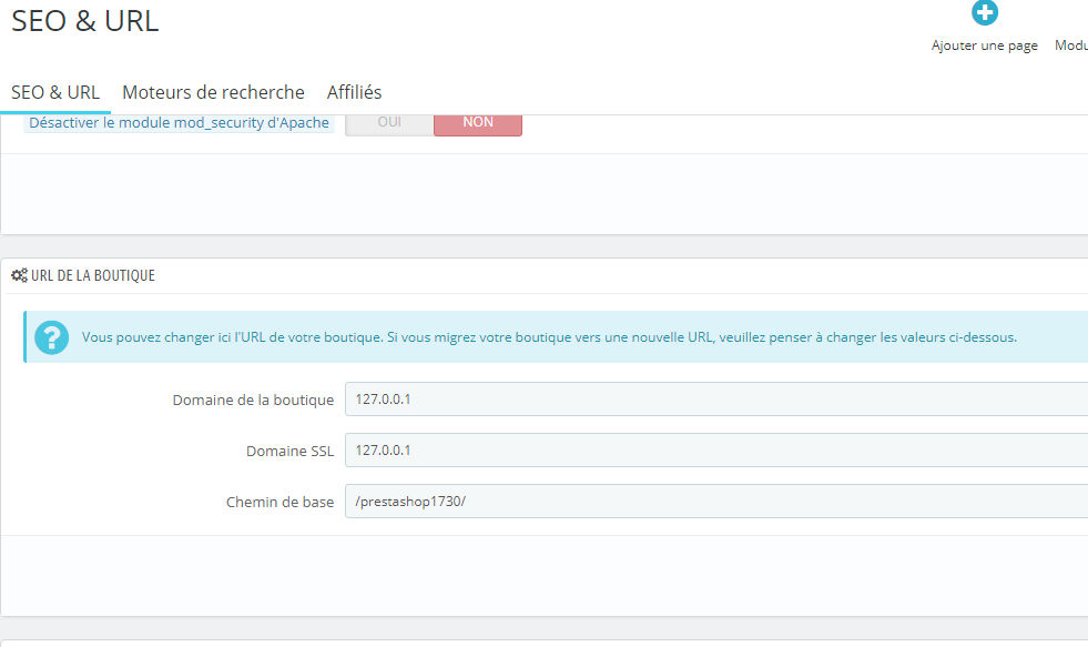

Regislaporte Posted May 21, 2018 Author Share Posted May 21, 2018 En fait j'ai mon site qui tourne bien et je me sert de la boutique comme une page de tarifs, ce qui permet de reserver et prendre des chèques cadeaux par exemple, voilà pourquoi prestashop n'est pas a la racine et pourquoi le logo n'est pas en haut de la page Les caches sont vidés. " quel est votre URL dans paramètre de la boutique/trafic et seo, ainsi que le chemin de base svp " Je trouve cela a quel endroit précisément ? dans L'index ? Link to comment Share on other sites More sharing options...
Ced17 Posted May 21, 2018 Share Posted May 21, 2018 Bonsoir, OK je comprend mieux, mais ça fait bizarre ce logo tout de même, le votre serait plus présentable, mais ça reste mon avis bien sur . sur la page seo/url tout en bas vous avez ceci normalement: Link to comment Share on other sites More sharing options...

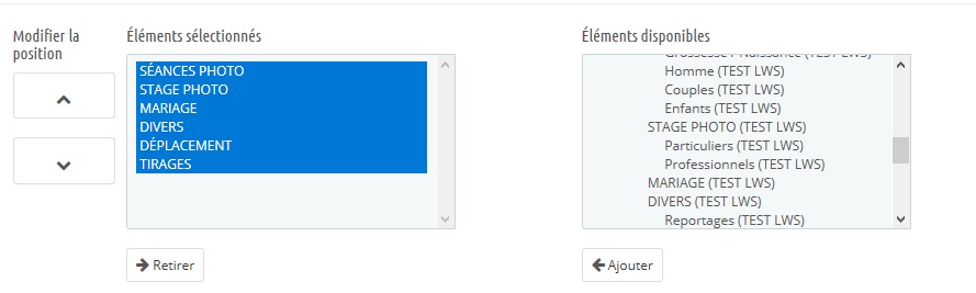

Regislaporte Posted May 22, 2018 Author Share Posted May 22, 2018 Voilà Si il y a un souci sur un fichier, il doit y avoir un PHP ou un TPL ou je peut modifier le nom de la boutique sans passer par le panneau d'administration non ? Je me dit que ce TEST LWS est appelé quelques par via un fichier... J'ai déjà eu des boutiques Prestashop mais j'ai jamais eu ce problème. Link to comment Share on other sites More sharing options...

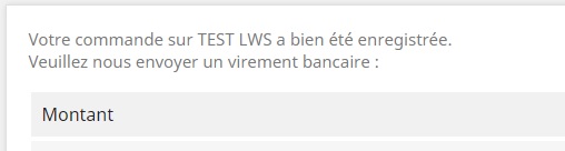

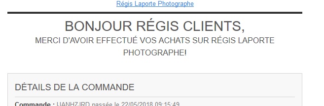

Regislaporte Posted May 22, 2018 Author Share Posted May 22, 2018 J'ai aussi cela qui apparait sur la confirmation en ligne. Par contre sur le mail de commande ce n'est pas le cas Link to comment Share on other sites More sharing options...
