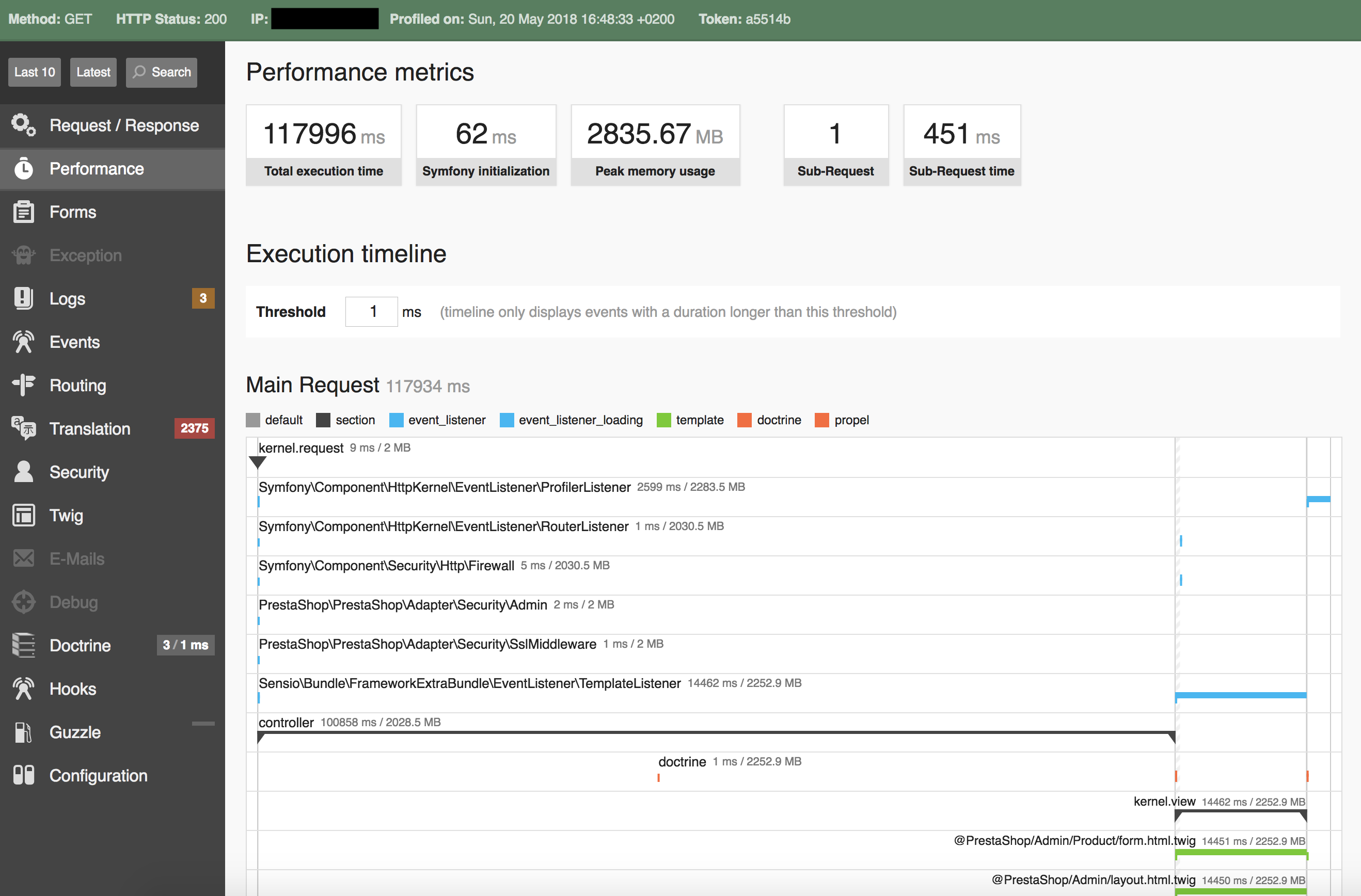

Lorsque je clique sur un produit pour le modifier, la page se charge en 115 secondes.
Voici les détails où l'on peut voir qu'un dénommé "controller" met un temps fou à charger :

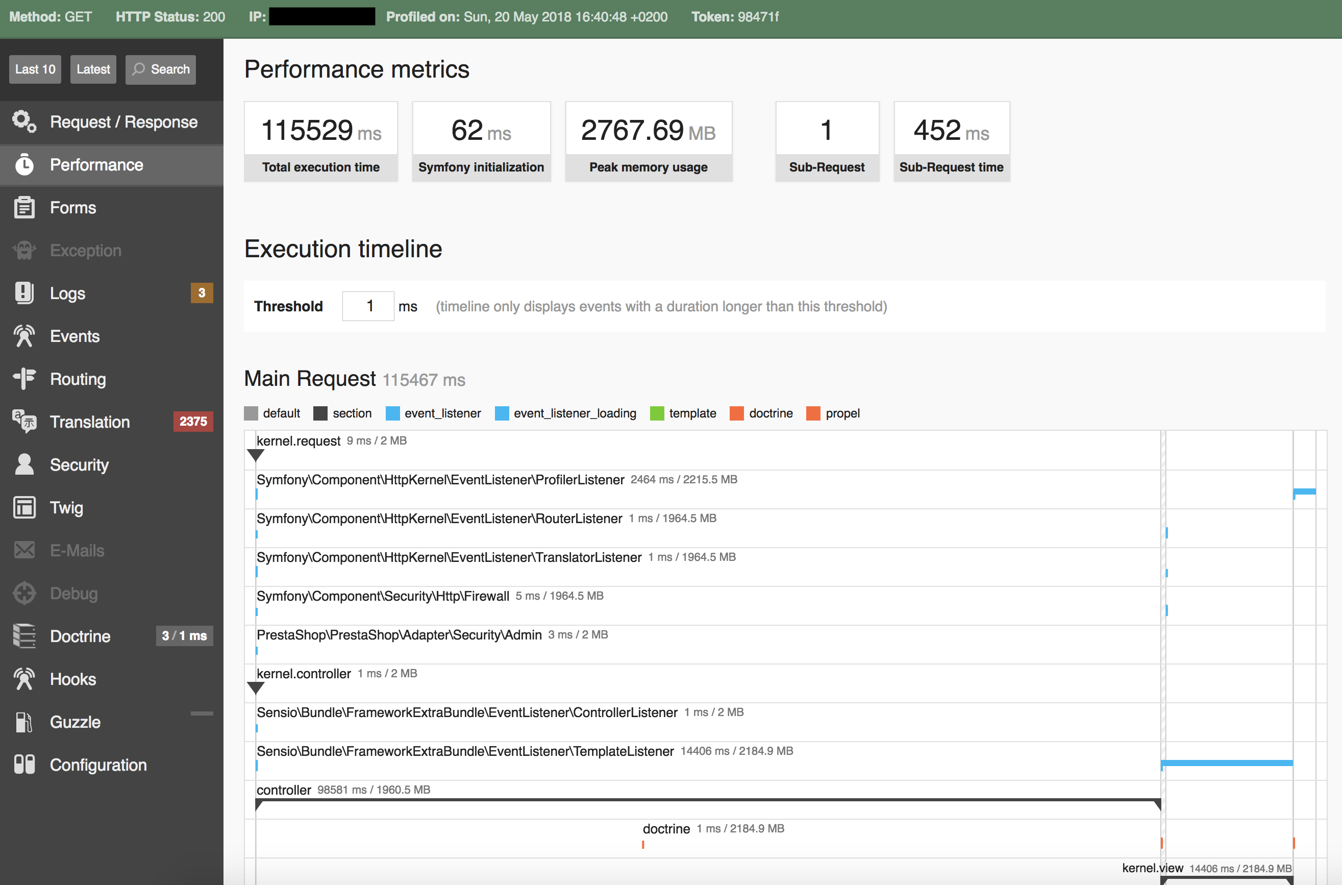

Lorsque je clique sur nouveau produit, la page se charge en 117 secondes.
Voici les détails où l'on peut voir encore une fois que c'est "controller" qui met trop de temps à charger :

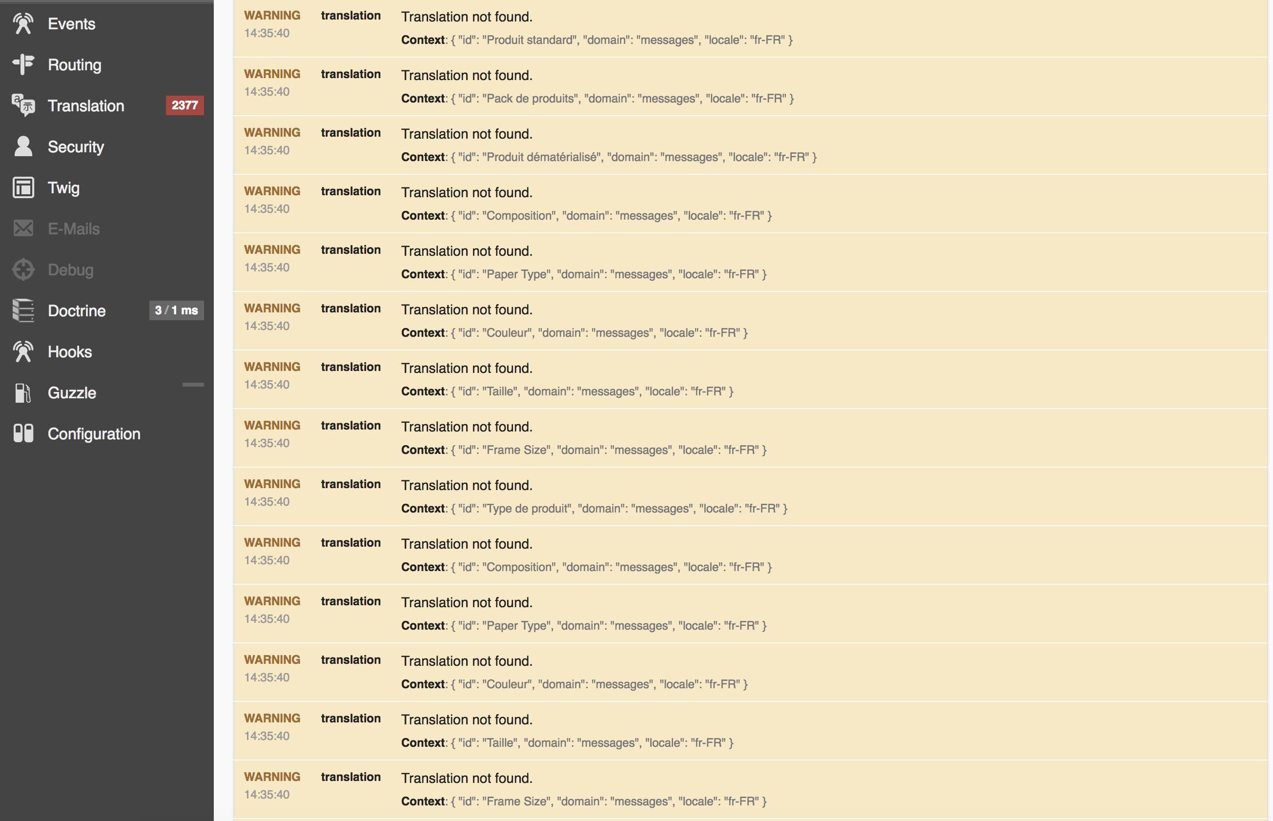

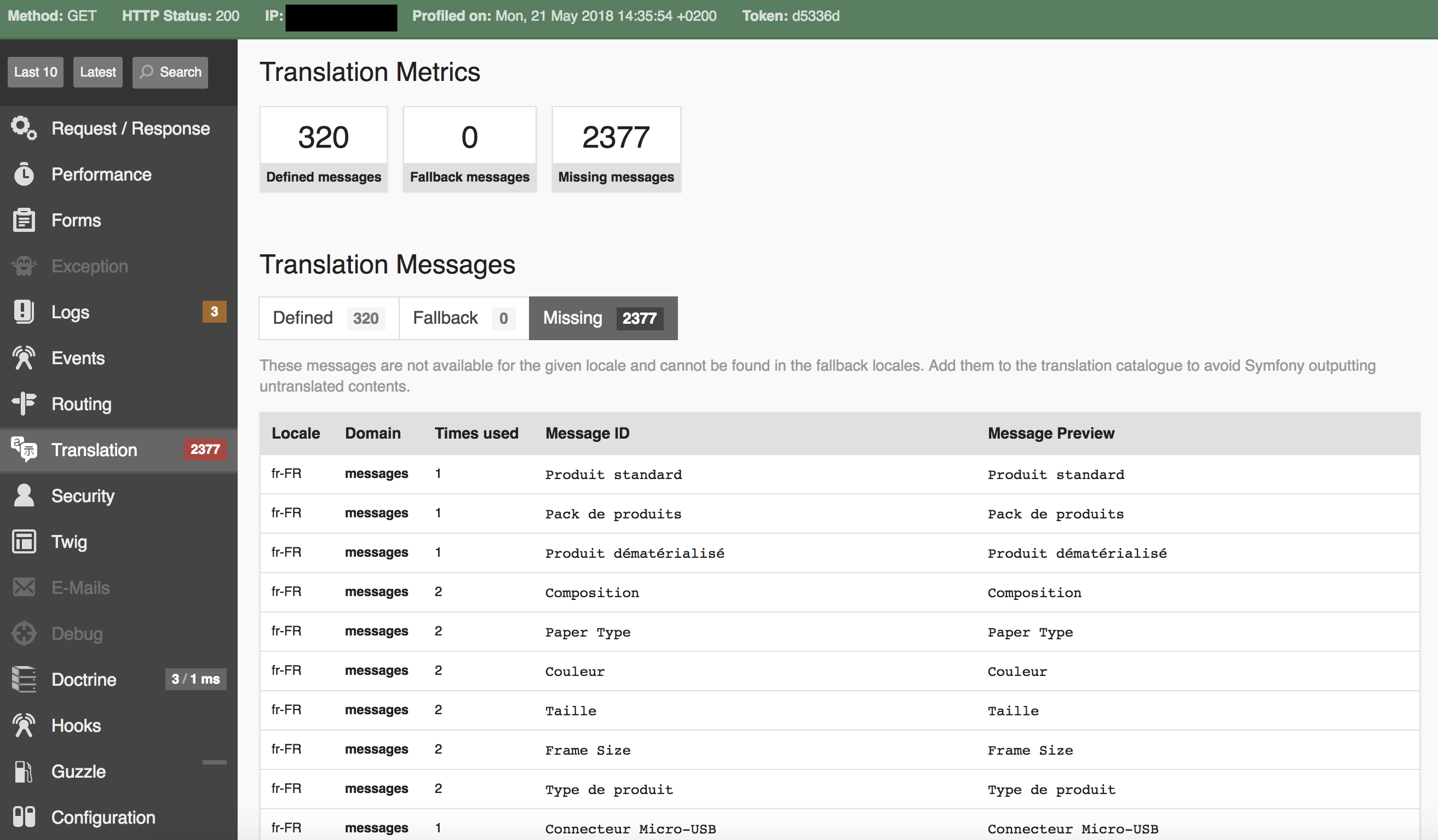

En regardant les données dans Symfony, je vois qu'il y plus de 2377 avertissements -> Warning (translation - Translation not found). Dans ces avertissements, je retrouve toutes les catégories qui sont interrogées (dont les 1969 catégories de niveau 3 + une fois les catégories des autres niveau car comme dans l'exemple ci-dessus, à partir des niveaux 4 se sont les mêmes noms de catégories), et donc qui font perdre pas mal de temps je suppose. Je dispose de seulement une langue dans ma boutique.
Pour tester si cela vient réellement de ça, y'a-t-il moyen de bloquer ces requêtes pour les requêtes de traduction des catégories seulement ?
