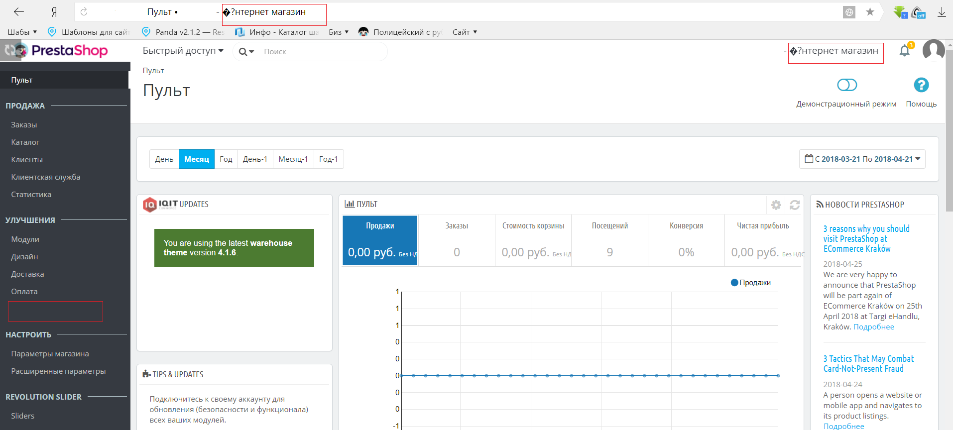

VadimSokolov Posted April 30, 2018 Posted April 30, 2018 Доброго времени суток, товарищи. Возникла такая проблема после установки prestashop 1.7. Не отображается большая буква "И" , как в админке так и везде где она используется. Если поставить маленькую букву то все нормально, а если большую то слово перестает отображаться или появляются символы. Проверил кодировку в БД, везде стоит utf8. В чем может быть проблема? Буду очень благодарен за помощь. Share this post Link to post Share on other sites More sharing options...
