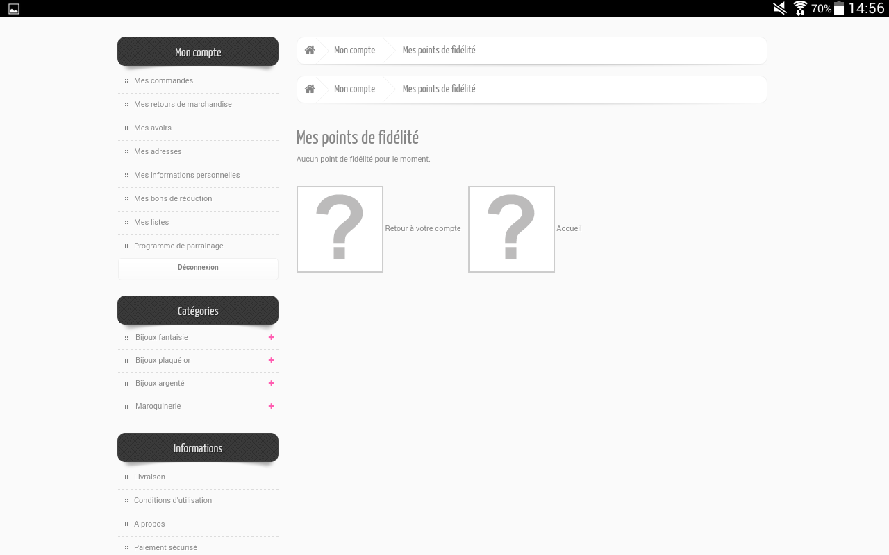

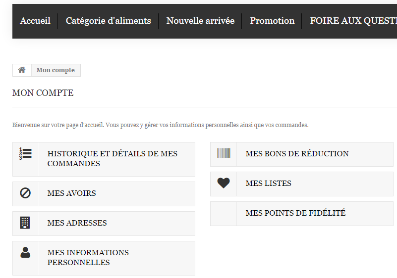

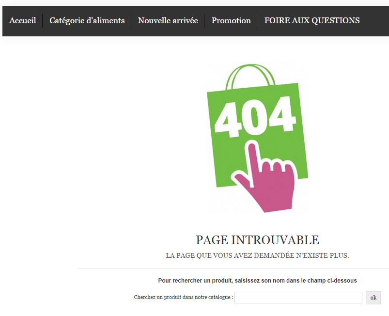

j'ai un petit souci apres l’installation. quand je login dans mon compte -> mes points de fidelité -> erreur 404 (page introuvable).
merci pour l'aide.

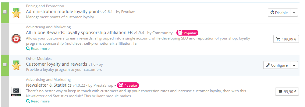

bonjour erotikat,
j'ai installé un module PS "Customer loyalty and rewards v1.6 ", je ne sais pas si c'est la bonne version, parce que quand j'ai accedé dans le compte client => mes points de fidelité => page erreur 404 (page introuvable).
merci pour la renseignement et bon weekend.
Edited by cycleelcyc (see edit history)
Share this post
Link to post
Hummm pourquoi faire compliqué ?
Module natif = module fournit dans la version de Prestashop
Pourquoi le récupérer ailleurs ?
Le module que tu as récupéré est encore un autre module de gestion des points de fidélité....
Un conseil, supprime le ou alors prend contact avec le créateur si c'est celui-ci qui te convient.

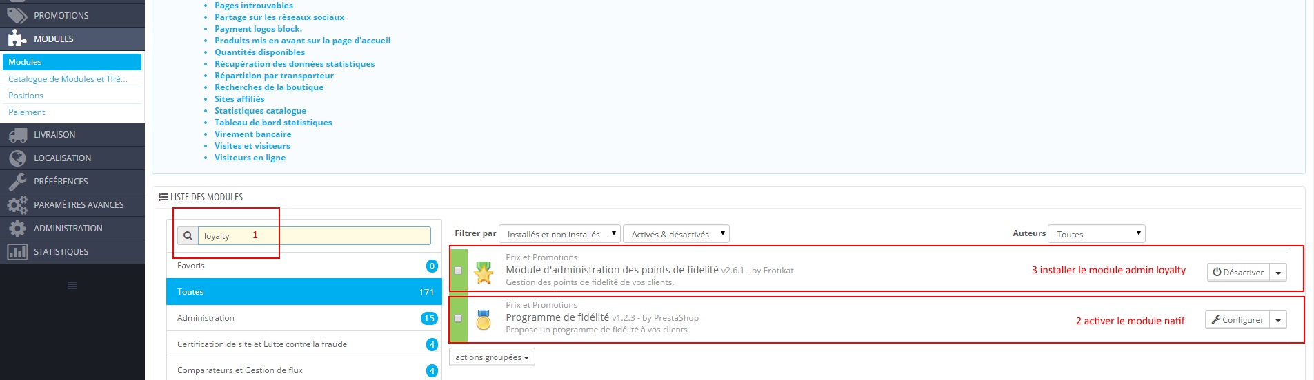

Mode opératoire en image.
Bon courage (il n'y a rien de compliqué)

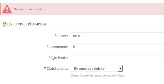

Côté ajouter des points aux clients qui n'ont jamais commandé, j'a bien vu ca:
Astuce
En mettant "0" dans n° de commande, les points sont attribués au client même sans commande.
j'ai essayé ca ne change strictement rien, ca n'affiche pas le client

Bon j'ai installé ce module sur ma boutique, pour ça pas de soucis.
par contre si je veux créer des points, j'ai un soucis
Je suis en prestashop version 1.6.0.9
et quand je clique sur ajouter j'ai pas de liste déroulante dans client et rien ne se met à jour quand je tape un nom.
Donc au bout du compte j'ai droit à ça en haut de page quand je veux enregistrer :
No customer found
Si j'ai fait un truc de travers, je suis preneur de la solution ^^
Share this post
Link to post
No customer found
Il ne faut pas taper le nom en entier mais genre tu commence à taper le nom ou prénom les 3, 4 premières lettres et tu attends il vas te sortir un menu déroulant comme sur la fiche produit pour le renseignement des accessoires.
Share this post
