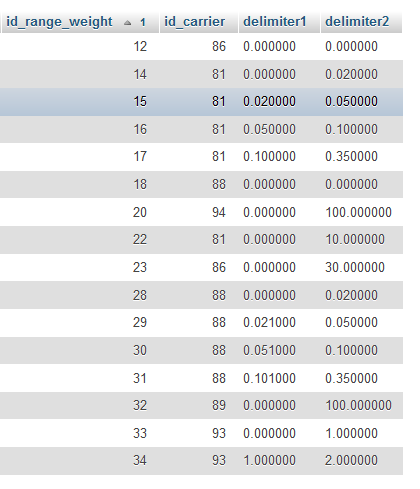

In de tabel ps_id_range-weight zie ik verder geen gekke dingen. De carriers die de fout geven zijn 81, 86 en 88. Carriers 87 en 89 geven geen fout en zijn ook op tabblad 2, 3 en 4 te wijzigen en op te slaan.
Carrier 93 heb ik na het ontstaan van de fout melding aangemaakt en die geeft gene fout en is ook prima te wijzigen.

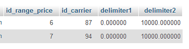

Bij DB tabel ps_id_range_price zie ik nu voor het eerst carrier 94 die ik niet aangemaakt heb en ook op het BO scherm Vervoerders niet voorkomt.
Ook in tabel ps_delivery komt id-carrier 94 voor met twee regels. Niet door mij aangemaakt.
Ik gebruik wel een verzendmodule van SendCloud met een API koppeling maar dat is alleen voor id-carrier 87 (afhaalpunt) en via de API kunnen ze de ordergegeven inlezen voor het aanmaken van PostNL verzendlabels.
Ook in tabel ps_carrier komt id_carrier 94 nou opeens voor met de vermelding sendcloud.

Ik had net de zelfde issue. Het heeft er mee te maken dat bij je bereik instellingen de waardes van je prijsverandering niet het zelfde mogen zijn.
Ik had bijvoorbeeld:
  • 0 - 5.0000 €5,00 verzendkosten
  • 5.0000 - 30.0000 .......
Dit mag niet je moet dan 0 - 4.99999 en 5.0000 - 30.0000 als waardes gebruiken. Het beste is om de zelfde verzendmethode opnieuw aan te maken en de oude te verwijderen.
