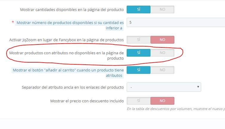

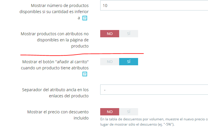

hace 4 minutos, Prestafan33 dijo:
No sé si esto te puede solucionar el problema:
Está en Preferencias -> Productos. Prueba a poner esa opción en "No", a ver si así cambia el comportamiento que comentas.
Gracias por la sugerencia, lo tengo así:
Sin embargo no funciona... :(

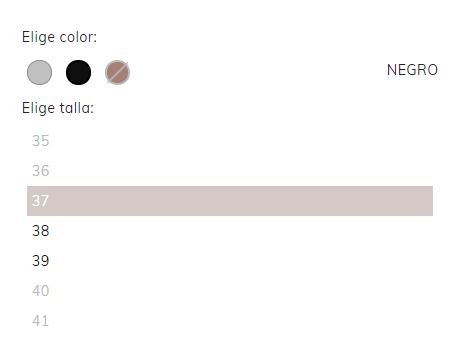

Si lo único que quieres que es que no se muestren las combinaciones que no tienen stock, yo lo tengo hecho modificando el .tpl de la ficha de producto, aunque no sé si es exactamente lo que tú quieres:
Yo lo que hago es mostrar todas las tallas y colores disponibles. Cuando se selecciona una combinación (por ejemplo, talla S, color Negro), muestro todo el resto de tallas y colores disponibles, pero las tallas que NO tiene stock en color negro aparecen tachadas, y los colores que NO tiene stock para la talla S también tachados.
Creo que se parece a lo que buscas, pero no sé si es exactamente lo mismo.
En este caso está seleccionada la talla 37 en color negro, y aparecen como disponibles las tallas que tienen existencias en negro (37, 38 y 39), y luego los colores que tienen existencias para la talla 37 (gris y negro).
Es una gran solución, podrías por favor compartirnos el código para realizarlo.
