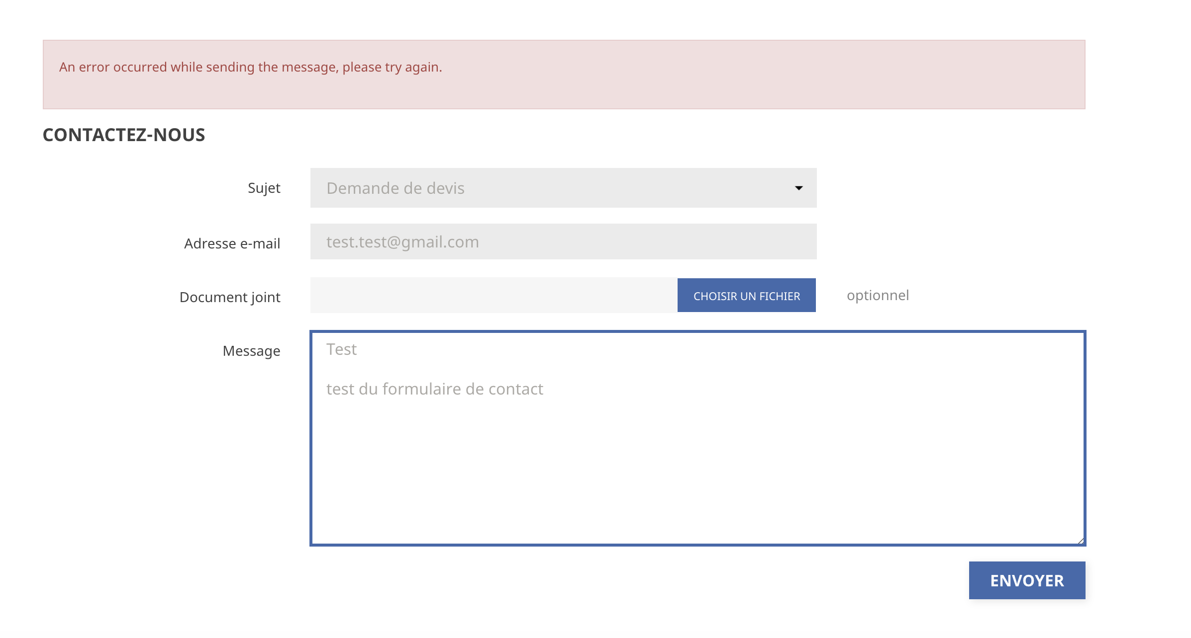

J'ai effectué la MAJ vers la version 1.7.3.1 je me suis rendu compte que le formulaire de contact avait disparu (theme classic) ..
Je l'ai donc ré-installé, c'est un module gratuit développé par prestashop.
Une fois en ligne il ne fonctionne plus, voici l'erreur (capture d'écran).
une idée ?

Bonjour,
dans un premier temps activez le mode debug de votre boutique puis regardez dans la console de votre navigateur les erreurs possibles puis prenez l'habitude de ne jamais utiliser les termes génériques comme Test pour effectuer vos test ces textes peuvent être bloqués par sécurité puisque se sont de base des choses fausses.

Bonjour,
Désolé de ne pas avoir informé, j'ai trouvé la solution.
il faut remplacer le ficher contactform.php par celui de la version 1.7.3
et ca fonctionne.
ps: les mots test c'était juste pour la photo (pas envie de balancer mon email à tout le monde!)

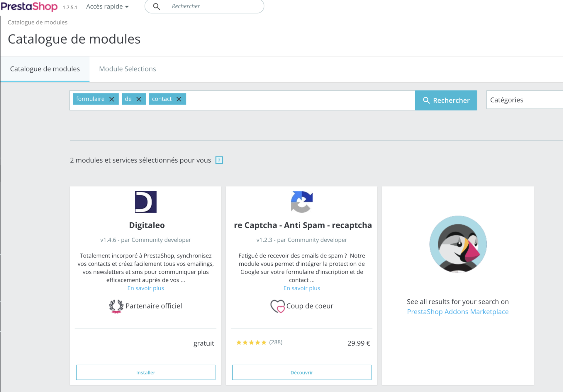

Bonjour, j'ai rencontré le même problème et j'ai trouvé la solution :
Pour information après les versions 1.7.3.X le module contactform n'est plus (bizarrement) installé et activé par défault. Il faut aller dans MODULES / CATALOGUES DE MODULES, rechercher le module "Formulaire de contact" puis l'installer et le configurer. Sa dernière version est à ce jour la 4.1.1.

Le 15/02/2019 à 10:44 PM, rricci34 a dit :
Malheureusement introuvable sous 1.7.5.1 😕
