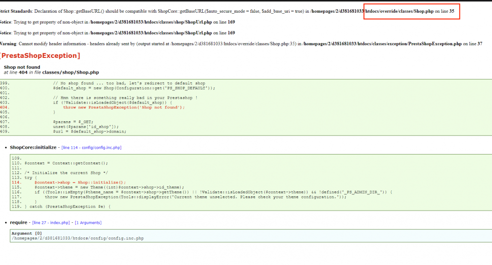

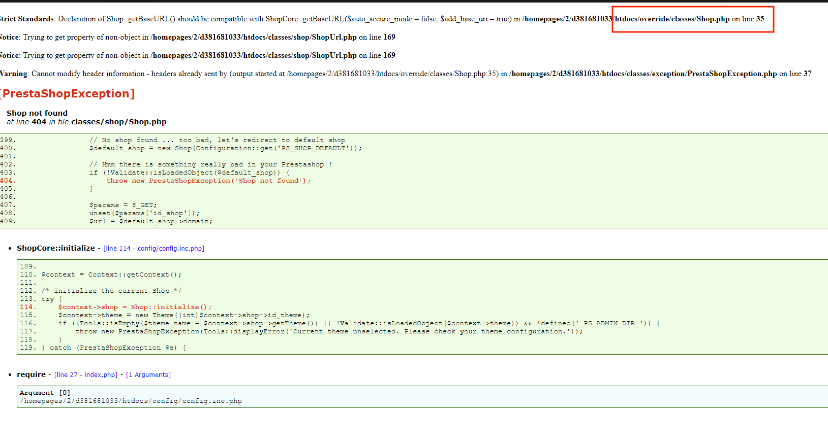

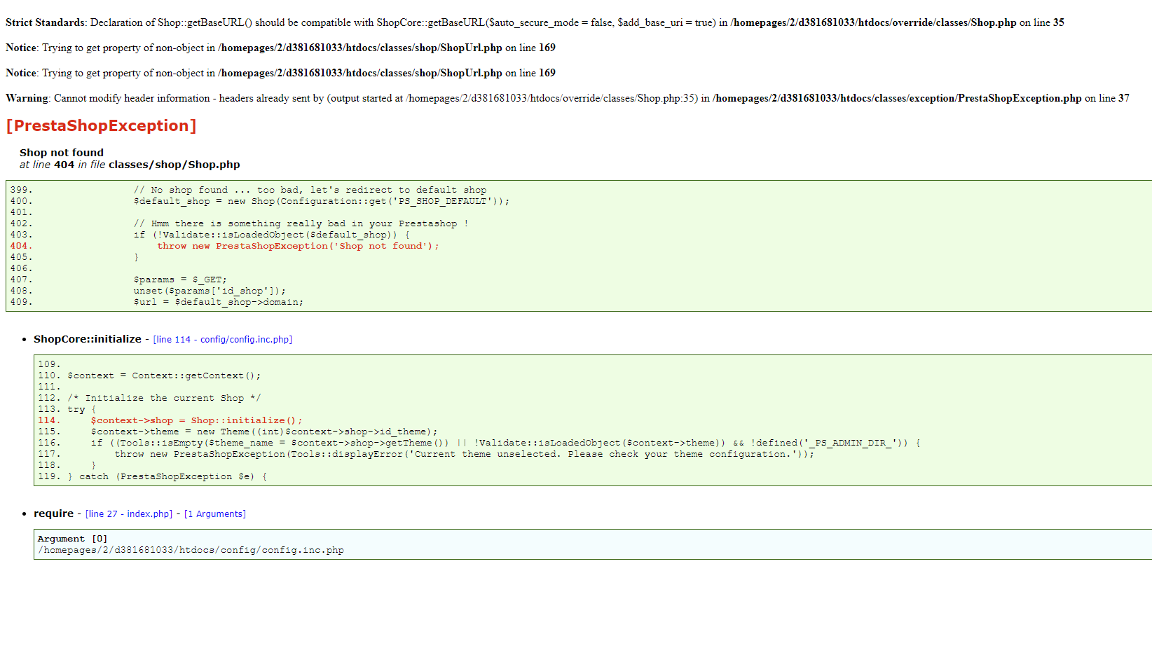

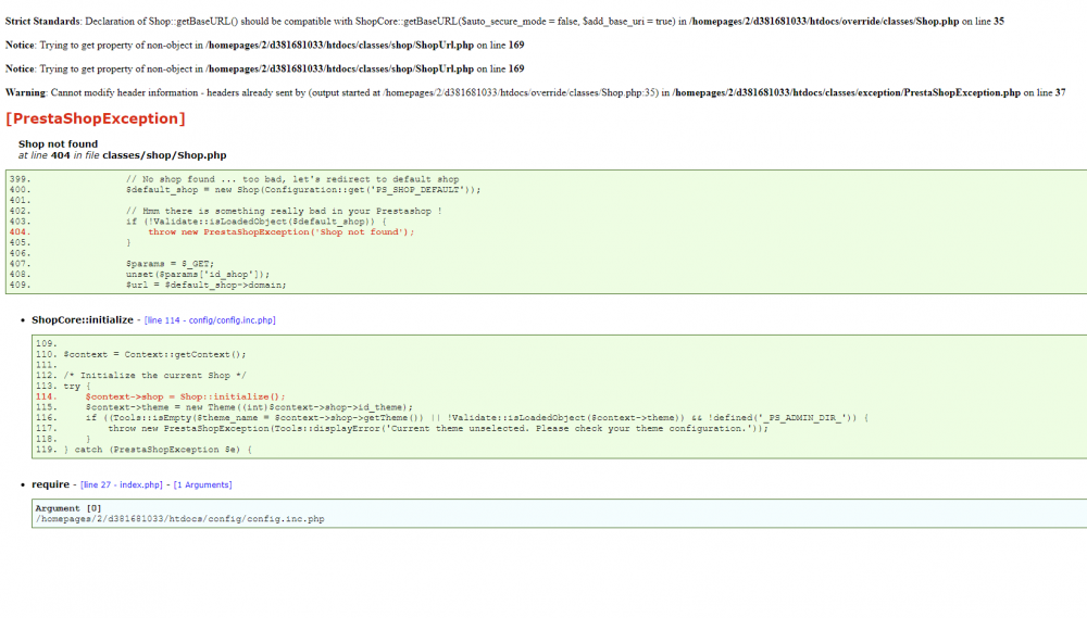

David Technicien Posted April 5, 2021 Share Posted April 5, 2021 (edited) On 4/17/2018 at 9:03 AM, BeComWeb said: Dans ce genre de cas le mieux c'est encore d'aller se recoucher. Ou alors de se connecter à la base de données puis de vérifier dans la table "configuration" que la ligne "PS_SHOP_DEFAULT" existe bien. Bonjour, dommage que ce post n'est pas eu de fin.. lol j'ai un soucis, Je viens de passer de la PS1.4.11.1 sur une mise a jour a la derniere version de PS1.6. erreur 500 (voir image) ma question: j'ai bien la ligne PS_SHOP_DEFAULT dans la table configuration , cela peut venir d'ou svp ? merci pour votre future aide Edited April 5, 2021 by David Technicien (see edit history) Link to comment Share on other sites More sharing options...

Remy FRK Corp Posted April 6, 2021 Share Posted April 6, 2021 Bonjour. Tentez ca : https://www.prestatoolbox.fr/content/33-shop-not-found-at-line-404-in-file-classes-shop Link to comment Share on other sites More sharing options...
David Technicien Posted April 6, 2021 Share Posted April 6, 2021 7 minutes ago, Manu-shop said: as tu vérifié tes accès a ta base de donné dans les fichiers config que tu peut avoir via le FTP tout est bon a c eniveau Link to comment Share on other sites More sharing options...
David Technicien Posted April 6, 2021 Share Posted April 6, 2021 3 minutes ago, okz said: En quoi tu as besoin de ton BO pour faire une restau ? Procède à un restau de ta BDD + fichiers à une date antérieure (lorsqu'il n'y avait pas de problème) pcq sur ma restauration elle n'est pas propre Link to comment Share on other sites More sharing options...
David Technicien Posted April 6, 2021 Share Posted April 6, 2021 (edited) 11 minutes ago, Remy FRK Corp said: Bonjour. Tentez ca : https://www.prestatoolbox.fr/content/33-shop-not-found-at-line-404-in-file-classes-shop Bonjour, merci, j'ai vu ca hier soir aussi, en allant faire sa procedure, j'avais la banane, car ca ressemblait a ma problematique, mais pas de magie en testant... j'etais déja en define('_PS_CACHE_ENABLED_', '0') les boules Edited April 6, 2021 by David Technicien (see edit history) Link to comment Share on other sites More sharing options...
Remy FRK Corp Posted April 6, 2021 Share Posted April 6, 2021 Et cet override, vous avez essayez de le désactivé en le renommant par exemple ? Link to comment Share on other sites More sharing options...
David Technicien Posted April 6, 2021 Share Posted April 6, 2021 1 minute ago, Remy FRK Corp said: Et cet override, vous avez essayez de le désactivé en le renommant par exemple ? génial remy, j'ai de nouveau moyen d'aller en BO et en FO je suis en maintenance . sauf que je peux pas me connecter en BO 1.6.1.24 There is one error. The Employee does not exist, or the password provided is incorrect. j'ai tenté la methode suivante : https://mywebdevelopment.org/password-change-phpmyadmin-for-user-in-prestashop/ ca me connecte pas non plus mais déja un avancement lol merci Link to comment Share on other sites More sharing options...
