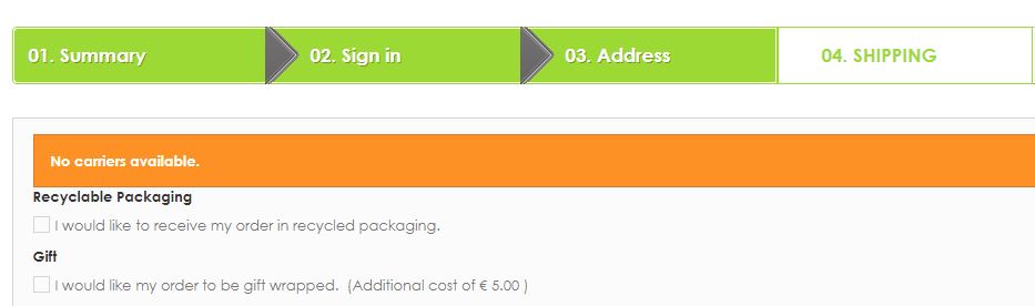

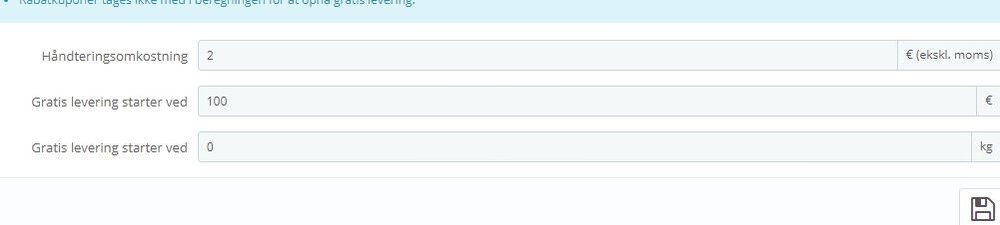

STYX-SE Posted April 12, 2018 Share Posted April 12, 2018 Hejsa, Jeg har fået et lille problem, når jeg(eller en kunde) har lagt noget i indkøbskurven, og fortsætter til forsendelse, så får jeg meddelelsen: No carieres avalable, jeg har haft muligheden for at vælge mellem de leveringsfirmaer jeg havde sat lagt ind og gemt, jeg har også haft et salg hvor der blev valgt leverandør firma, men nu her pludselig efter at jeg har lagt flere varer ind i butikken, så er muligheden for at vælge fragtfirma ikke muligt længere. Nogen der kan fortælle mig hvad der er sket, evt hvad jeg kan gøre for at rette på dette? Link to comment Share on other sites More sharing options...

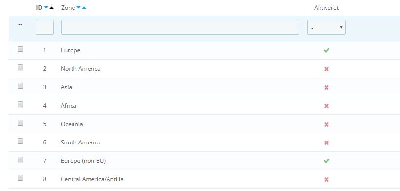

Prestafan1234 Posted April 13, 2018 Share Posted April 13, 2018 For at kunne hjælpe er vi nødt til at se, hvordan dine leveringsfirmaer er sat op i back office, ligesom vi skal se lande og zoner. Link to comment Share on other sites More sharing options...

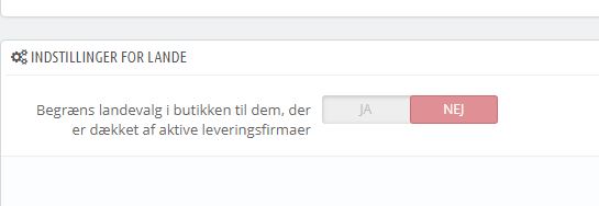

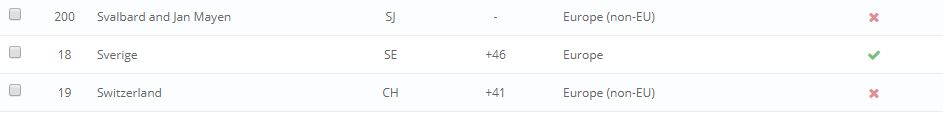

STYX-SE Posted April 13, 2018 Author Share Posted April 13, 2018 Som jeg skriver det er lige pludselig det ikke fungerede, jeg har intet ændret i back office, kun oplagt flere varer og tilføjet et par attributter, Da vi sælger til både Danmark og Sverige er begge lande som de eneste valgt, og EU for zone, håber i kan hjælpe Link to comment Share on other sites More sharing options...

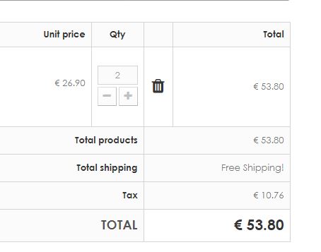

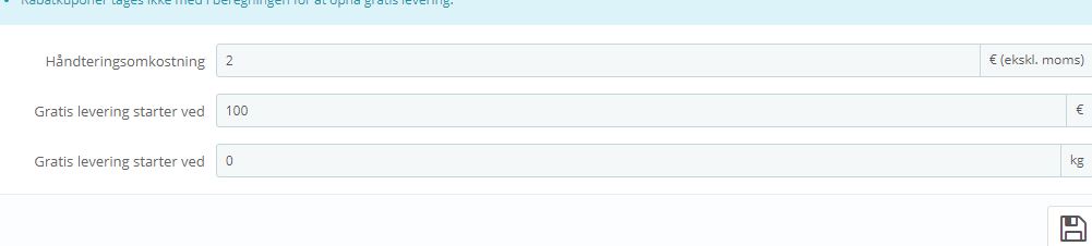

STYX-SE Posted April 13, 2018 Author Share Posted April 13, 2018 og siden påstår at der er free shipping, det på trods af at free shipoping først starter ved €100 Link to comment Share on other sites More sharing options...
STYX-SE Posted April 15, 2018 Author Share Posted April 15, 2018 Har selv løst problemet, slog avanceret lagerstyring fra, så dukkede der noget op i listen over leveringsfirmaer, kiggede også i databasen og så at der var over 100 linjer med leveringsfirmaer, af en eller anden grund så var der blevet oprettet en kopi af leveringsfirmaet hvis der var ændret noget, så slettede alt i databasen og oprettede på ny, og så fungerede det igen - bum Link to comment Share on other sites More sharing options...
