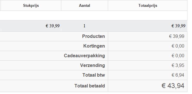

voorbeeld;
product            € 39,99
verzendkosten € 3,95
btw                  € 6.94
dit is wat hij aan btw doorrekend naar klanten, inclusief de verzendkosten zou dit € 9,23 btw moeten zijn en zonder verzendkosten zou dit € 8,40 btw moeten zijn.

Volgens mij is er niet zo heel veel mis. Je hebt namelijk voor zover ik kan nagaan de btw op de verzendkosten uitgezet. Dit kan je aanpassen bij je vervoersinstellingen. Klopt dus wel, tenzij je de producten in je shop excl. BTW hebt staan, maar dan staan er ergens anders wat instellingen niet goed.
6,94 is namelijk 21% btw over het bedrag van 39,99 excl. btw= 33,05
33,05 + 6,94 (=21%) = 39,99
Nu alleen de btw op je verzendkosten nog inschakelen. Als je bedrijfsmatig paketten verzend zit hier altijd btw op. Sommige poststukken zijn idd zonder btw, maar je kan het jezelf ook moeilijk maken door daar een splitsing in aan te brengen. Als je via een portaal als bv Sendcloud of Myparcel verzend wordt er gewoon btw over verzendkosten geheven.
