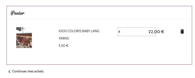

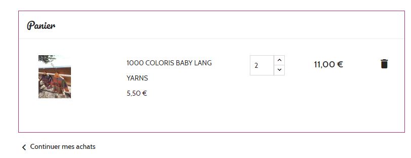

jillan Posted April 6, 2018 Share Posted April 6, 2018 Bonjour, j'ai un problème sur ma page panier, quand j'incrémente ou décrémente les quantités de produits l'élément qui affiche les quantités avec les flêches saute au bout de 2 clics et ne met plus à jour le tarif (cf photos ci-jointes) La console n'affiche aucune erreur. Le problème n'existe que sur la version en ligne, j'ai une version en local qui fonctionne très bien. De quoi cela peut-il venir d'après vous ? Merci d'avance. Link to comment Share on other sites More sharing options...
jillan Posted April 13, 2018 Author Share Posted April 13, 2018 Petite précision, ma version locale bug aussi, et après des tests avec une nouvelle installation de Prestashop 1.7.3 et le template par défaut, même problème... Est-ce que quelqu'un aurait une idée ? Link to comment Share on other sites More sharing options...
