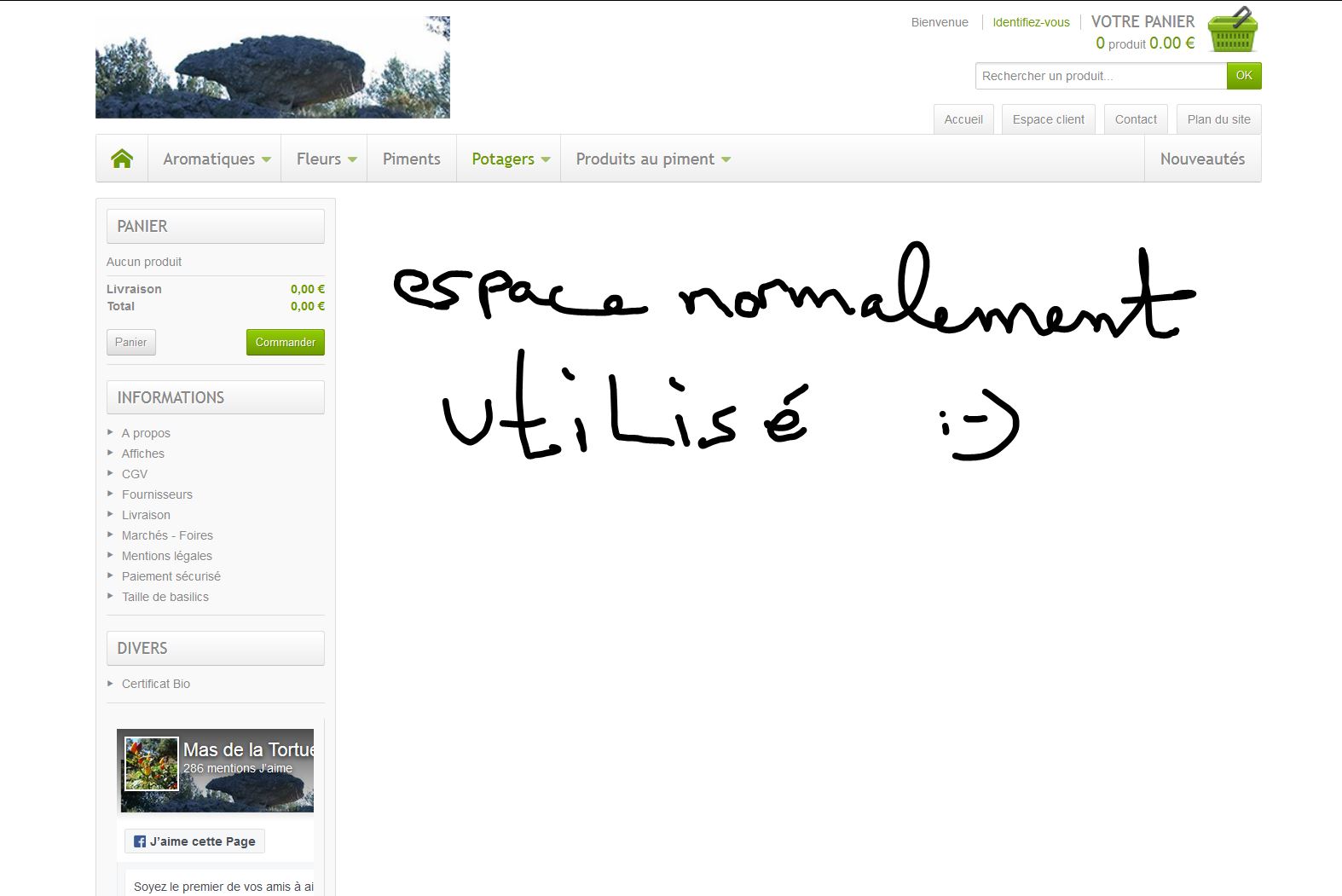

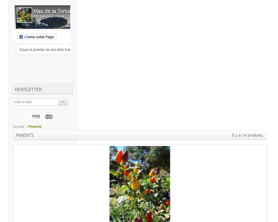

bloodysmily Posted April 5, 2018 Share Posted April 5, 2018 (edited) Bonjour, J'ai un petit souci d'affichage sur ma boutique presta 1.6, tout allait très bien, jusqu'au moment ou je me fait spammer par des russes et du coup, j'ai regardé, comment je peux soit installer un REcaptcha ou désactiver la page "contact"... Et je ne sais pas où j'ai changé quelque chose ou si un module bloque quelque part (j'ai entre temps désinstallé les modules, mais ça change rien ) , mais maintenant, j'ai toutes mes catégories, produits phares etc, qui ne s'affichent plus au milieu/côté droite de la page, mais en dessous des catégories de gauche.... Je vous attache une photo pour comprendre C'est assez embêtant, car je ne peux laisser cette boutique en ligne, avec un tel affichage... Sauriez-vous, d'où vient le problème ? Un grand merci en avance ! Joel Edited April 7, 2018 by bloodysmily pas résolu.... (see edit history) Link to comment Share on other sites More sharing options...

doekia Posted April 5, 2018 Share Posted April 5, 2018 Dans global.css ligne 223 il y a ceci: #left_column, #right_column { border: 1px solid #dddddd; border-bottom-color: rgb(221, 221, 221); border-bottom-color: #c4c4c4; border-radius: 2px; background: #f9f9f9; width: 235px; padding: 10px 10px 0; } Vire la ligne: width: 235px Link to comment Share on other sites More sharing options...
doekia Posted April 5, 2018 Share Posted April 5, 2018 (edited) Et il manque une fermeture de div à ta section block-left column-left dans header.tpl Edited April 5, 2018 by doekia (see edit history) Link to comment Share on other sites More sharing options...

bloodysmily Posted April 5, 2018 Author Share Posted April 5, 2018 On dirait aussi, que c'est greffé sur la colonne de gauche, au lieu d’être au milieu... non ? Link to comment Share on other sites More sharing options...
doekia Posted April 5, 2018 Share Posted April 5, 2018 Ajoute en une fermeture de div avant la fin de HOOK_LEFT_COLUMN Link to comment Share on other sites More sharing options...
doekia Posted April 5, 2018 Share Posted April 5, 2018 Mais non ce n'est pas gréffé a gauche c'est que la collone de gauche ne se termine pas donc la suite devient contenu de celle-ci Link to comment Share on other sites More sharing options...
bloodysmily Posted April 5, 2018 Author Share Posted April 5, 2018 Je retire, ce que je viens de dire... ça a l’air de fonctionner... Merci !!!!!!!! Link to comment Share on other sites More sharing options...
doekia Posted April 5, 2018 Share Posted April 5, 2018 comment ça de pire en pire? c'est juste parfait maintenant Link to comment Share on other sites More sharing options...
bloodysmily Posted April 5, 2018 Author Share Posted April 5, 2018 oui, j'avais mis le div au mauvais endroit, une ligne de trop haut Merci beaucoup pour ton temps et ton aide ! Link to comment Share on other sites More sharing options...

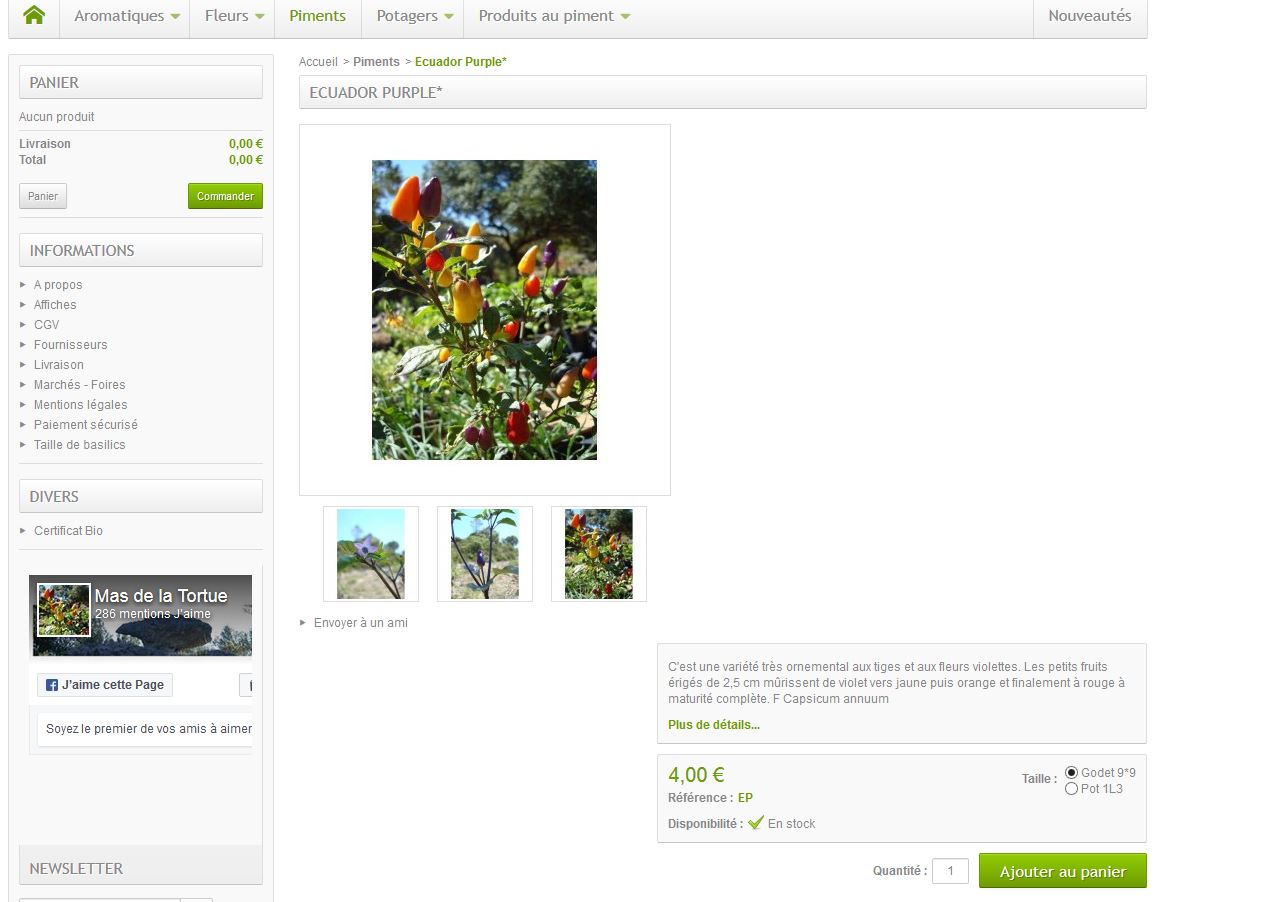

bloodysmily Posted April 6, 2018 Author Share Posted April 6, 2018 Bonjour, Je viens de remarquer qu'après les changements effectués, les pages produits ont aussi un peu changées.... La description n'est plus à coté des images, mais en dessous à droite ... Une idée ? La boutique est en live : www.masdelatortue.fr Merci Link to comment Share on other sites More sharing options...

doekia Posted April 19, 2018 Share Posted April 19, 2018 (edited) Quels changement ? Quel rapport avec la question initiale? Cette fois c'est le bloc à image qui devenant trop large, il pousse la partie à droite, en dessous. Si tu veux être OKLM avec ton site arrête de tout bricoler n'importe comment. Un site ne peux pas utiliser des taille forcées en pixel pour 1 élément et des tailles en % pour un élément adjacent. D'ailleurs pixel et responsive = cata en devenir. Et si tu mets des tailles en px pour des éléments adjacent assure toi que ça rentre dans l'élément contenant. global.css @ 1896 #pb-right-column { float: left; width: 372px; } global.css @ 1904 #pb-left-column { float: right; width: 490px; } Le conteneur fait 848px !! with: 49% pour les 2 et ce sera nickel Edited April 19, 2018 by doekia (see edit history) Link to comment Share on other sites More sharing options...
