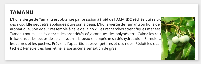

nanounette Posted March 28, 2018 Share Posted March 28, 2018 bonjour a tous, je suis entrain de configurer ma boutique. 1.7.3.0 je constate un probleme sur l affichage FO des categories, l image placée sur la droite (par defaut puisque je n ai rien toucher a ce niveau) cache le texte de description, enfin certains mot qui sont en dessous de l image. j ai tenter de reduire la taille du texte descriptif mais sans succes, je ne sais pas du tout comment faire pour qu on puisse lire le texte en entier, sans devoir supprimer l image de la categorie. le texte de toute facon je le trouve trop gros j aimerai reduire font size, mais j ai pas trouver avec firebug. j ai lu aussi qu on pouvait placer ce pavé de texte en bas de la page, ce qui mettrait en valeur les produits, niveau seo apparemment et aussi pour l utilisateur je trouve que c est mieux d avoir directement les produits et le descriptif en bas. quant a la photo , en laisser une en haut, en gros çà donne photo en haut au dessus des produits et textes descriptif en bas des produits?! j ai vu plusieurs boutiques avec une mise en place pareille. si jamais le sujet vous interesse et ou vous avez une solution... merci Link to comment Share on other sites More sharing options...
Performance Agency Posted April 17, 2018 Share Posted April 17, 2018 Bonjour, Pour la mise en page de ce bloc, il y a plusieurs possibilités : Dans votre fichier dans assets/css/theme.css ligne 7 vous avez .block-category .category-cover{ position: absolute; right: .75rem; bottom: 0; } En supprimant ces propriétés, l'image passera en dessous du texte par exemple. Pour modifier l'emplacement de ce bloc dans la page, vous devez modifier le fichier category.tpl et changer le bloc <div class="block-category card card-block hidden-sm-down"> de place pour le mettre en bas de votre fichier Link to comment Share on other sites More sharing options...
dixset Posted May 24, 2019 Share Posted May 24, 2019 Bonjour, J'ai le même problème, mais je ne souhaite pas que l'image soit "sous" ou "sur" le texte. J'aimerais juste que le texte s'arrête avant l'image. Je trouve étrange que l'image et le texte n'aient pas chacun leur place réservée. J'ai pourtant respecté les dimensions de l'image préconisées par le thème Classic. Quelqu'un a une idée de comment faire ? Merci ! Link to comment Share on other sites More sharing options...

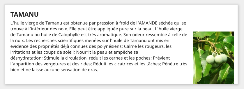

dixset Posted May 25, 2019 Share Posted May 25, 2019 (edited) Bonjour, Sur un des tutos de l'excellent Webbax (https://www.webbax.ch/2017/01/23/prestashop-1-7-gestion-categories-ep-7/), un de ses lecteurs a posté l'astuce suivante. Problème résolu: Pour éviter le chevauchement (image couvrant la droite du texte) j’ai ajouté dans custom.css le style suivant :/* Largeur du texte dans le bloc des catégories*/.text-muted {font-size: .875rem;width: 80%;} Edited May 25, 2019 by dixset (see edit history) Link to comment Share on other sites More sharing options...
