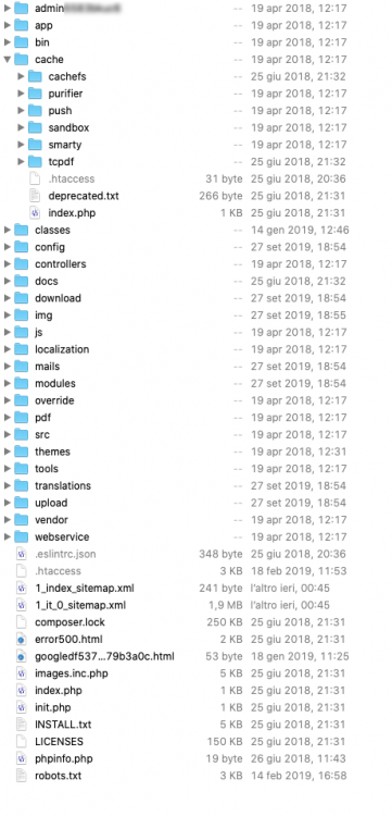

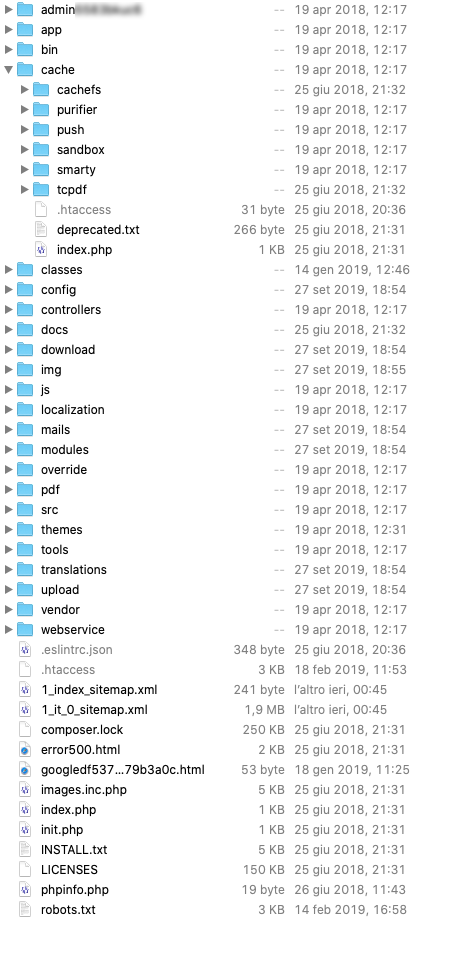

Ti assicuro che non ho ancora toccato niente, visto che non ho trovato le cartelle indicate da Fedesib ho preferito chiedere nuovamente prima di fare danni.
Ciao,
strano. Nella root principale, quella di cui hai allegato lo screenshot, dovrebbe esserci una cartella var (che non vedo) che dovrebbe contenere una cartella cache che a sua volta dovrebbe contenere le due cartelle prod e dev di cui ti dicevo. Il fatto che non ci sia la cartella var è davvero singolare.
Mi associo alla domanda di Antonio: questa installazione è nata da un aggiornamento di PS 1.6 oppure era già una PS 1.7?
Buon pomeriggio,
Federica

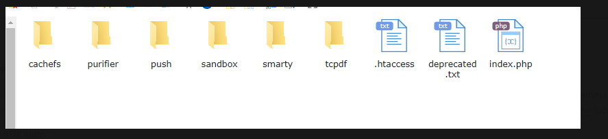

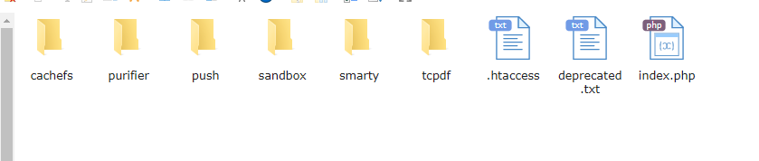

8 minutes ago, Fabry said:
Ragazzi..nella 1.7.3 non esisteva la cartella Var!..mi ricordo che il percorso era in App/Cache...ecco la dentro dovresti trovare la Dev e la Prod:-)...dalla 1.7.4 é comparsa la Var!;-)
ciao
Hai ragione e infatti con messaggio privato gli ho fatto controllare anche li e il problema è che nemmeno nella cartella App ha le cartelle della cache....
Ciao Antonio,
le cartelle DEV e PROD vengono create automaticamente solo dopo l'uso della piattaforma per tanto sia in VAR/CACHE che APP/CACHE nella vecchia serie non abbiamo cartella o file quando tutto é pulito....tutto ok. Ora se dentro a APP non ha la cartella CACHE allora forse é il caso di crearla...magari l'hanno fatta fuori, poco male anche perché non ha file lá dentro..solo cartella.
Forse mi sono spiegato male io, nella casella App c'erano le due cartelle, ma anche eliminandole non ho risolto il problema.
Ora su richiesta del cliente sto ripristinando tutto al Bk prima dell'ultimo intervento

Ciao a tutti,
premetto che sono un neofita di PS.
Leggendo una guida per velocizzare il sito ho compiuto queste modifiche:
Andare nella sezione “SMARTY CACHE” e impostare
Ricompila i file del template se sono stati aggiornati
Cache: SI
Ottimizzazioni multi-fron: NO
Tipo di cache: File System
Pulisci la cache: Ripulisci la cache ogni volta che qualcuno ha fatto delle modifiche
Risultato: error 500 nella fase di accesso al BO.
Riuscireste ad aiutarmi?
Grazie mille
Ciao Io ho avuto lo stesso problema e l'unica soluzione che ho trovato e sembra funzionare è di cancellare manualmente la cache tramite filezilla o il programma che usi per l'ftp, cancellando la cartella prod all'interno di cache/var/ solo quella cartella. nel momento che la cancelli ps la ricrea. Questa soluzione ti permette di rientrare ne tuo BO
Spero possa esserti di aiuto
Edited by babolops (see edit history)
Ciao, grazie mille! è possibile che non ci sia quel percorso?
nella cartella cache vedo questo. Grazie mille
10 minutes ago, babolops said:
ok allora guarda direttamente nella root tramite filezilla, www.tuosito...../var/cache/prod, ci sono altri file e cartelle, ma tu devi eliminare solo prod,
fatto ma non sembra funzionare. ho eliminato cartella prod ma stesso problema. BO non va mentre FO si
4 minutes ago, babolops said:
E' molto strano, cmq l'unico consiglio che ti posso dare a questo punto è di entrare nel sito in modalità debug. e controllare gli errori che ti da
Eccolo
