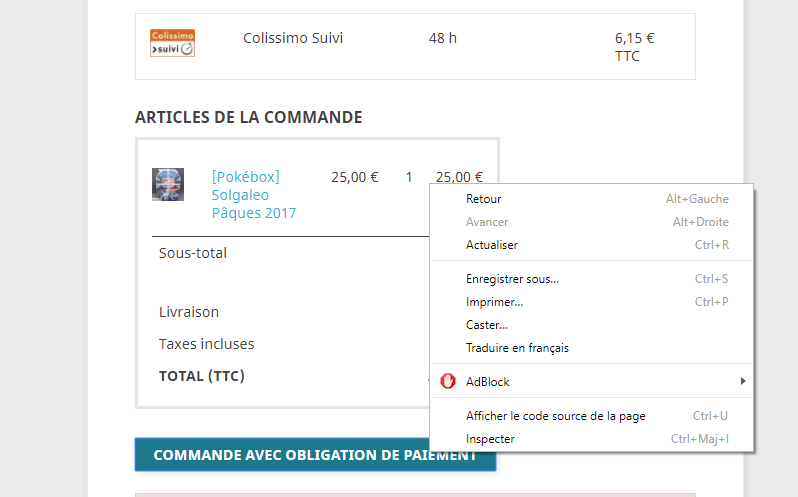

Kyolexie Posted March 17, 2018 Share Posted March 17, 2018 Bonjour à tous, J'ai constaté depuis quelques jours que mon bouton qui permet de valider une commande ne fonctionne plus. Comme vous pouvez le voir sur le screen, on ne retrouve pas l'habituel "ouvrir le lien dans un nouvel onglet". Mon bouton est présent mais rien ne se passe. Tout marchait à merveille il y a quelques jours et je n'ai pas fait de modifications majeures entre temps. N'ayant aucune idée de comment fonctionne PS sur ce point je ne suis pas contre quelques idées pour refaire fonctionner ma boutique. Lien du site : https://laboutiquedelexie.com Merci d'avance pour votre aide! Link to comment Share on other sites More sharing options...
doekia Posted March 18, 2018 Share Posted March 18, 2018 Ouvrir dans un nouvel onglet? A cet endroit, c'est le meilleur endroit pour qu'un nouvel onglet fasse des miasme (utilisé par de nombreux sportif du hack) Par contre plus rien ne fonctionne car le javascript à crashé La console du navigateur dit: SyntaxError: expected expression, got '}'[En savoir plus] bottom-2f0f16.js:426:98 Link to comment Share on other sites More sharing options...
Kyolexie Posted March 18, 2018 Author Share Posted March 18, 2018 Il y a 2 heures, doekia a dit : Ouvrir dans un nouvel onglet? A cet endroit, c'est le meilleur endroit pour qu'un nouvel onglet fasse des miasme (utilisé par de nombreux sportif du hack) Par contre plus rien ne fonctionne car le javascript à crashé La console du navigateur dit: SyntaxError: expected expression, got '}'[En savoir plus] bottom-2f0f16.js:426:98 Merci pour ces précisions, mais n'ayant jamais touché aux fichiers javascript je n'ai aucune idée de ce qui a pu faire crash mes liens, ni comment les restaurer sans faire un retour en conf usine et tout perdre. Link to comment Share on other sites More sharing options...
doekia Posted March 18, 2018 Share Posted March 18, 2018 (edited) désactive les compressions CCC ainsi tu saura quel est le script coupable et éventuellement tu pourra désactiver le module en question. Mais comme ça, à vue de nez, je dirais que c'est le module MondialRelais Edited March 18, 2018 by doekia (see edit history) Link to comment Share on other sites More sharing options...
Kyolexie Posted March 18, 2018 Author Share Posted March 18, 2018 il y a une heure, doekia a dit : désactive les compressions CCC ainsi tu saura quel est le script coupable et éventuellement tu pourra désactiver le module en question. Mais comme ça, à vue de nez, je dirais que c'est le module MonialRelais Hello, J'ai testé ce que tu m'as conseillé, et ça fonctionne, j'ai carrément du désinstaller le module Mondial Relay, mais bon, comme c'est de la pure m.... qui n'a jamais fonctionné, bon débarras ! Je suppose que c'est la dernière maj qui a tout cassé Merci encore beaucoup pour ton aide!! Link to comment Share on other sites More sharing options...
