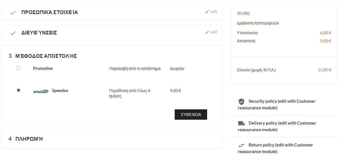

nikrdnmc Posted March 26, 2018 Posted March 26, 2018 Ok. Όλα λειτουργούν πλέον καλά. Μόνο ένα θεματάκι μου απομένει. Δεν θα ήθελα να εμφανίζεται το (χωρίς Φ.Π.Α.) στο Σύνολο. Υπάρχει κάποιος τρόπος? Share this post Link to post Share on other sites More sharing options...
nackito Posted March 29, 2018 Posted March 29, 2018 On 3/26/2018 at 9:44 PM, nikrdnmc said: Δεν θα ήθελα να εμφανίζεται το (χωρίς Φ.Π.Α.) στο Σύνολο. Καλησπέρα! Ναι υπάρχει τρόπος ! Share this post Link to post Share on other sites More sharing options...

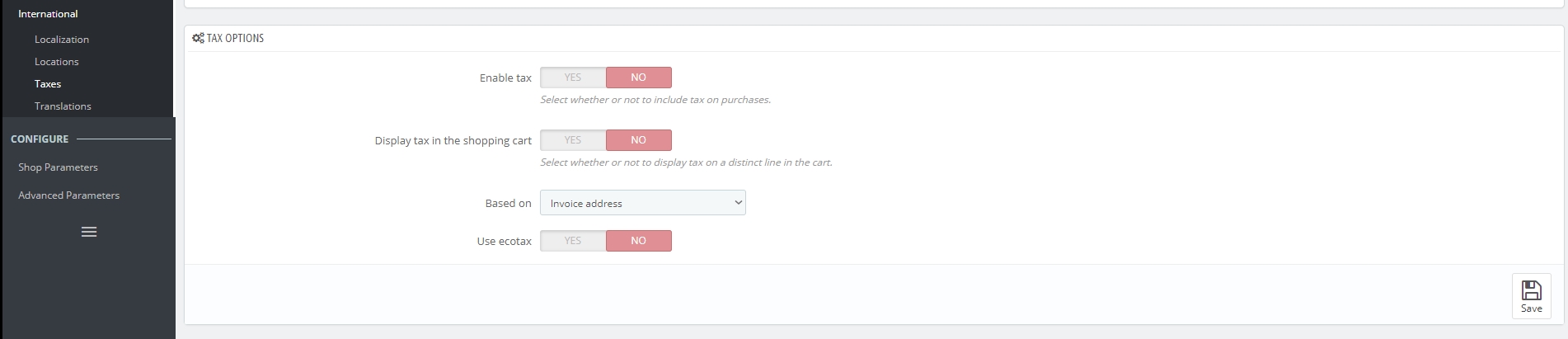

nikrdnmc Posted March 29, 2018 Posted March 29, 2018 (edited) Καλησπέρα! Τις έχω απενεργοποιημένες και τις 3 επιλογές και παρ' όλα αυτά εμφανίζεται το (χωρίς Φ.Π.Α.), δίπλα από το "Σύνολο". Μήπως υπάρχει γενικά άλλος τρόπος να φαίνεται η τιμή με tax included του προϊόντος στην σελίδα μου? Εννοώντας να φαίνεται πριν προχωρήσει ο πελάτης στο καλάθι. Αλλιώς, μήπως υπάρχει τρόπος να διαγράψω μόνος μου την φράση "χωρίς Φ.Π.Α." από κάποιο αρχείο .tpl (ή άλλου τύπου), ώστε να μην εμφανίζεται? Edited March 29, 2018 by nikrdnmc (see edit history) Share this post Link to post Share on other sites More sharing options...
Kefa Posted March 29, 2018 Posted March 29, 2018 (edited) Πηγαινε στις μεταφρασεις και οταν εντοπισεις το συγκεκριμένο λεκτικο, σβήστο και πάτα ένα space ώστε να μην φαίνεται. Αν απλά σβήσεις την μετάφραση, θα φαίνεται η αγγλική ορολογία (tax), ενώ με το "κενό" δεν θα δείχνει τίποτα. Επίσης μπορείς να το μεταφράσεις σε "με φπα"... Υ.Γ. Πρόσεξε και το τι γράφει στα email που φεύγουν αυτόματα με τις παραγγελίες, ώστε να μην υπάρχει ασυμφωνία. Edited March 29, 2018 by Kefa (see edit history) Share this post Link to post Share on other sites More sharing options...
