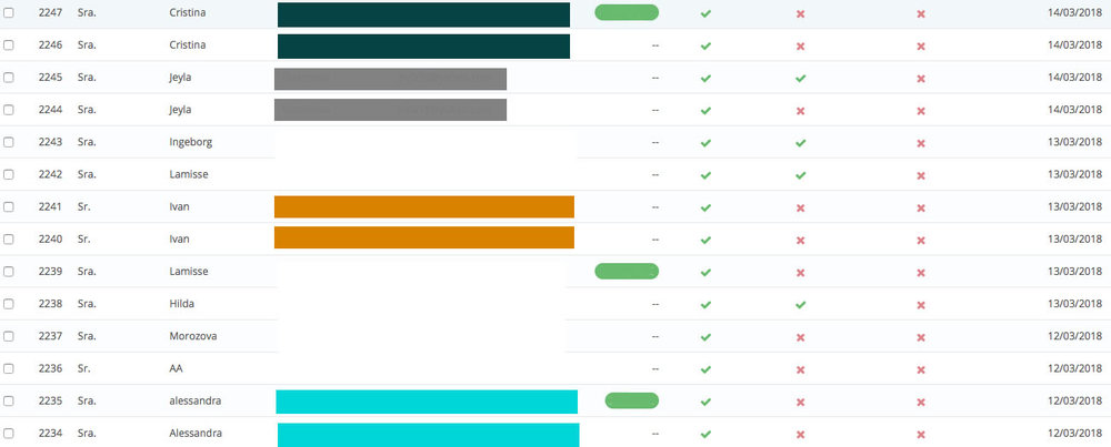

Problema: en algunos casos para un unico pedido se dan de alta dos clientes en el backoffice
Estamos teniendo problemas cuando los usuarios realizan pedidos en nuestra tienda, en algunos casos se está dando de alta dos veces el cliente, con diferencias de minutos o incluso segundos. Los usuarios no se duplican en todos los casos y tampoco es necesario que finalicen la compra para que se produzca esta incidencia.
Hemos intentado reproducir el error y no ha sido posible.
Adjunto imagen del listado de clientes, con usuarios duplicados.
Gracias!
