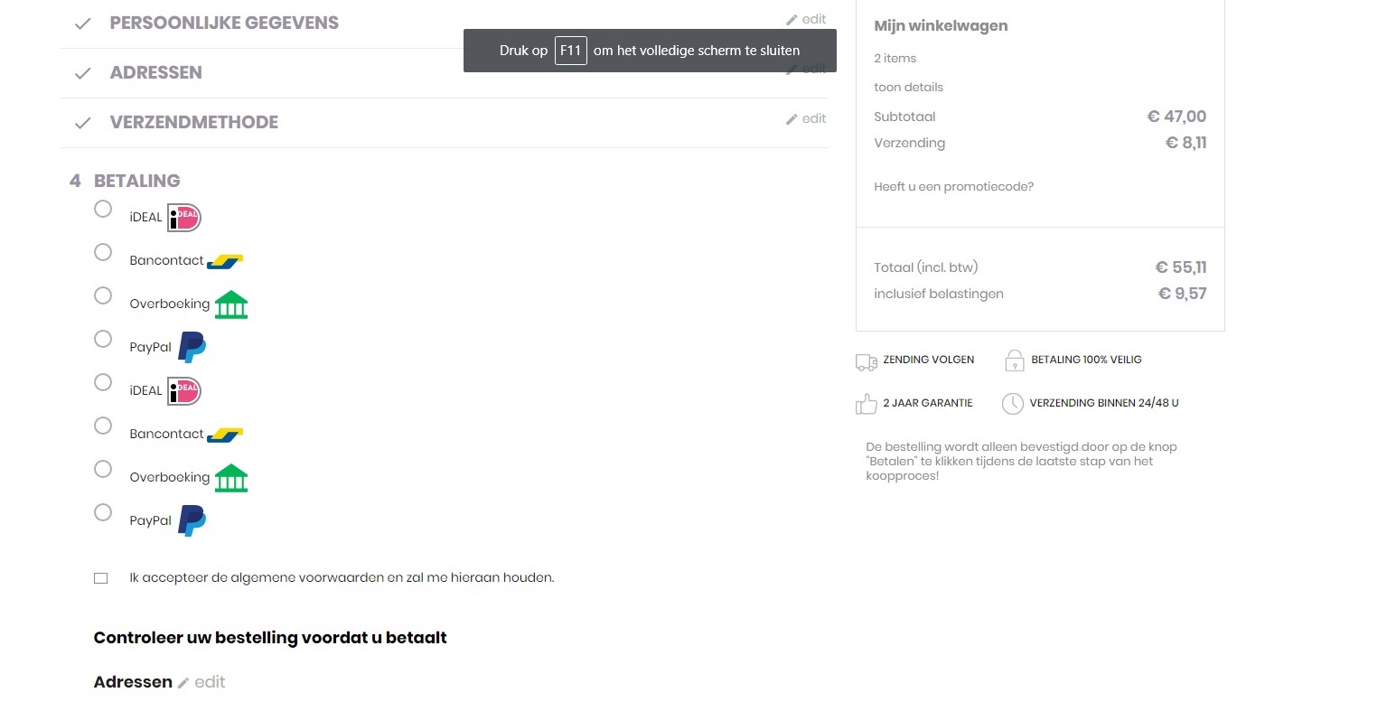

Hello to all,
I am Evert and  new on this forum and i have no knowledge of html code or anything i can install a module or tweak some modules
in the backoffice but thats all. I hope someone can help me out on this problem.
I have installed a POS for payments from my bank ING kassacompleet in the Netherlands.
This gives me the possibility to let costumers pay by, Ideal,paypal,credit cards, bancontact etc.

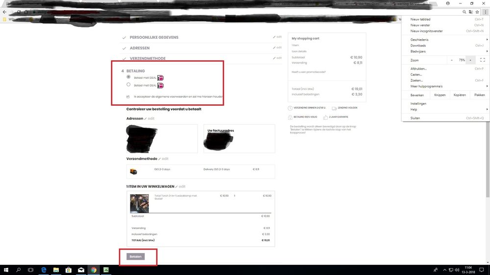

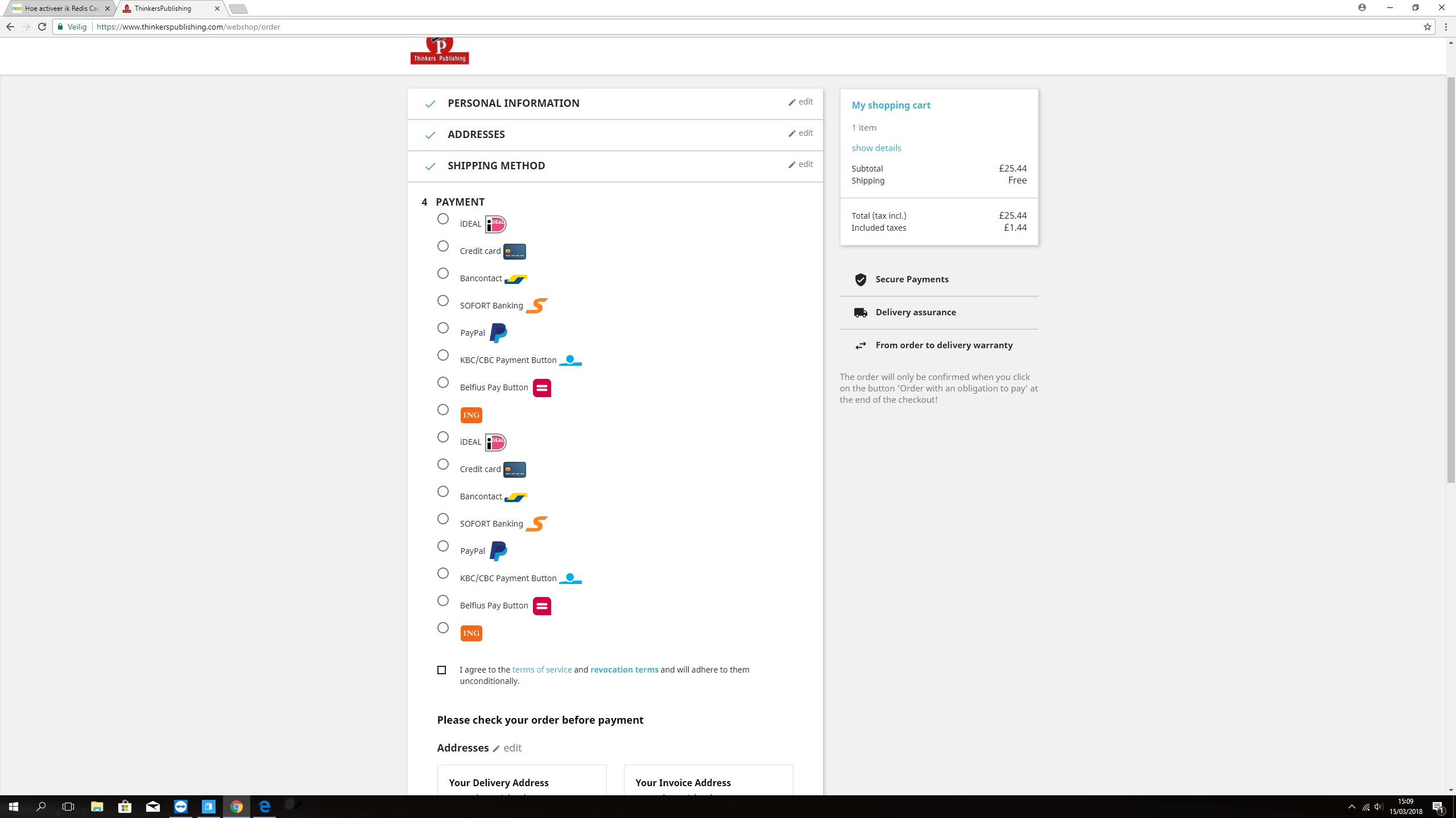

The installation whent well but when i go to the shopping card then the pay methods are all

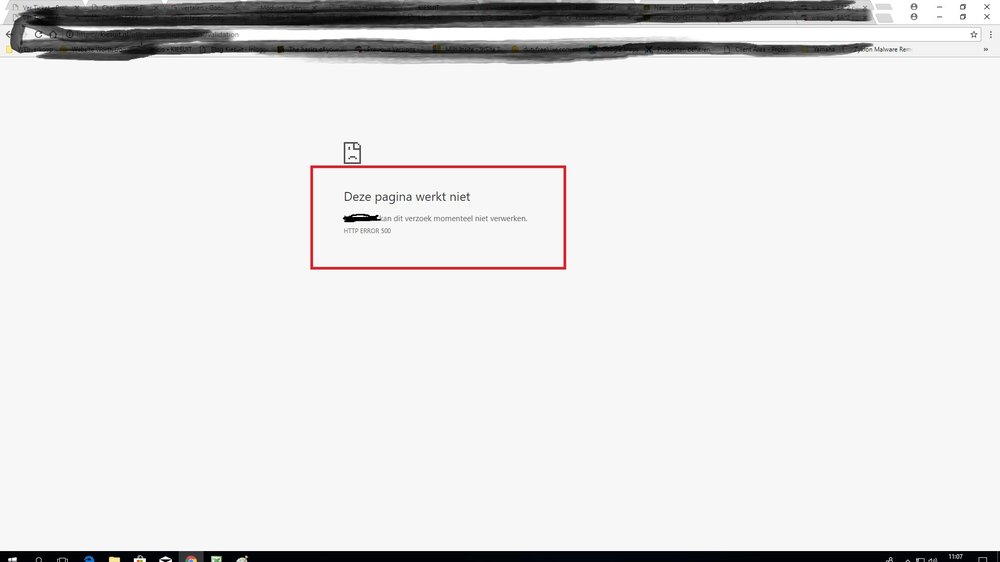

installed double and when i go checkout i get the message http 500 error see screen shots bellow attached.
Can anyone say what is wrong. Is there maybe a double API installed.
Waiting for your replay,
kind regards Evert

Ik gebruik sinds kort mollie op prestashop 1.7.3 en bij een check out staan de betaalopties dubbel! mollie heeft ook al gekeken op mijn prestashop en ze weten niet hoe dit komt gezien de module slechts 1x geïnstalleerd is en ook maar 1x staat tussen de modules.
enig idee aan wat dit kan liggen?
Hoi Trendweb
Bedankt voor je antwoord, ik heb je voorbeeld gevolgd maar het blijft gewoon dubbel in de shopping cart terug komen.
Daarnaast krijg ik ook de http 500 error. Nu heb ik in mijn FTP httpdocs gekeken in de modules map. daar staat een file htaccess
hier staat de volgende code  <FilesMatch "\.tpl$">Deny from all</FilesMatch>
wat betekend dat er geen toegang zou zijn tot mijn PHP zou dit er iets mee te maken kunnen hebben.
Ik heb namelijk geen verstand van HTML codes.
gr. Tyboy

6 hours ago, Trendweb said:
Hi Michstuff,
Prestashop zou automatisch de hook "displayPaymentsEU" moeten verbergen, maar doet dit blijkbaar niet. Je moet even kijken bij posities en Mollie verwijderen uit de hook displayPaymentsEU. Als het goed is, staan de betaalopties er dan eenmalig.
Regards!
Werkt nu normaal! bedankt
5 hours ago, Tyboy said:
Hoi Trendweb
gr. Tyboy
bij mij staat dit ook in de .htaccess dus zal normaal zijn. bij prestashop 1.7.3 lag het bij mij aan de hook van de module die dubbel werd weer gegeven door een bugg.

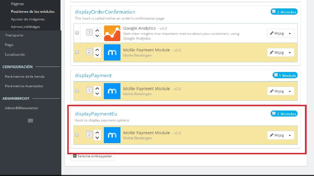

5ac0bab5ef44e_Mollieerror.thumb.jpg.f915dffbc143f19bf23d42d7ece97d5c.jpg5ac0bab6a5ae4_Modulepositie.thumb.jpg.6876f75c0e3ba8c7b289d7972d033266.jpgHallo Trendweb,
Nog steeds is het mij niet gelukt om de POS voor kassa compleet van ING goed geinstalleerd te krijgen.
Ik heb verschillende versies geprobeerd maar het blijft errors geven.
Nu heb ik een aantal POS modules van Mollie geinstalleerd versie 2.0.3 - 2.0.2 -  2.0.1 en 2.0.0 alleen bij versie 2.0.0 krijg ik de betaalmethode bij het afrekenen te zien. Maar deze staat er dubbel in zie screenshot.
Nu heb ik gekeken bij het positioneren van de hooks in de backoffice en daar staat de mollie payments module 2 x bij displaypaymentEU. en ik heb al een paar keer mollie verwijderd en opnieuw geinstalleerd maar hij blijft 2 x gepositioneerd staan. ik heb de hook ook verwijderd maar dan verdwijnen alle betaalopties bij het afrekenen.
Hoe krijg ik mollie 1 x bij displaypayment geinstalleerd?
