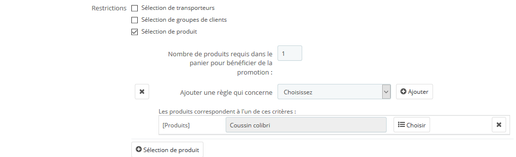

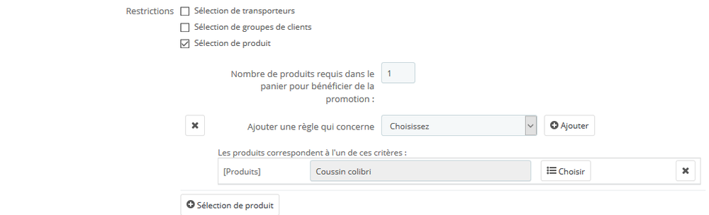

Bonjour,
Dans la partie conditions de règles de panier :
Si vous mettez au panier exemple un coussin colibri et un coussin ours, le code promo fonctionnera, car il y a au moins 1 produit 'colibri' dans le panier.
C'est ce comportement là que vous recherchez?
Essayez avec cette configuration.
