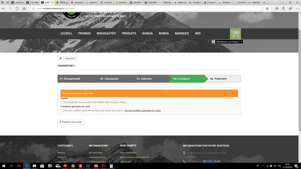

memphis bleek Posted March 27, 2018 Author Share Posted March 27, 2018 Bonjour, Je vous remercie de votre réponse mais j'ai du mal tout de même à faire cela. Pourriez vous svp me décrire encore une fois la procédure svp ? Et puis je remarque que quand je fais un test sur une commande en tant que client, à l'étape de la livraison, le site me dit qu'il n y a aucuns transporteurs... Est ce normal ? Voir exemple ci dessous en annexe Merci d'avance. Link to comment Share on other sites More sharing options...
Eolia Posted March 27, 2018 Share Posted March 27, 2018 Avez-vous au moins configuré un transporteur ? Si oui, il est activé pour quelles zones et quelles tranches ? Est-il actif pour tous les groupes ? Link to comment Share on other sites More sharing options...

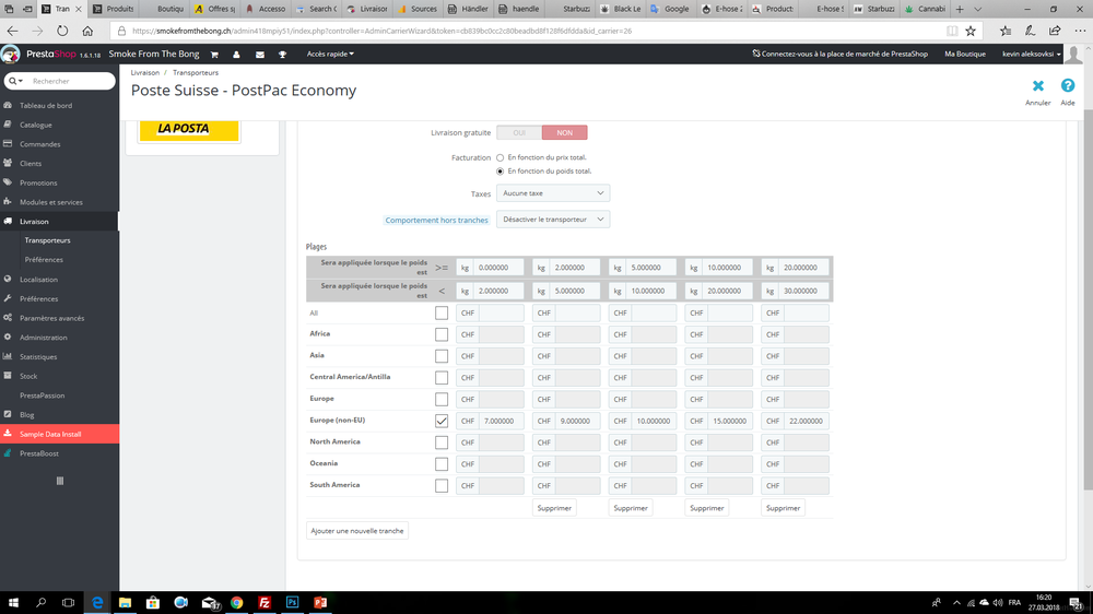

memphis bleek Posted March 27, 2018 Author Share Posted March 27, 2018 Je vérifie à nouveau ces points et vous redis. A ce moment, mes transporteurs sont configurés. activé uniquement sous la zone non euro. Link to comment Share on other sites More sharing options...
memphis bleek Posted March 27, 2018 Author Share Posted March 27, 2018 Voici un exemple du transporteur Link to comment Share on other sites More sharing options...

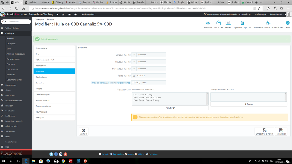

Eolia Posted March 27, 2018 Share Posted March 27, 2018 Ok Pas de restriction dans l'onglet "livraison" des produits ? Pas de stocks avancés activés ? Link to comment Share on other sites More sharing options...

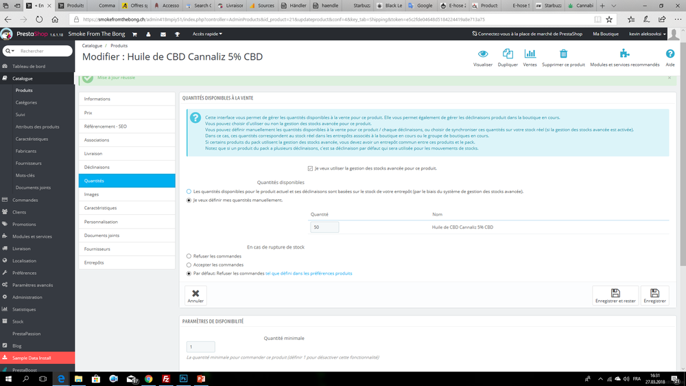

memphis bleek Posted March 27, 2018 Author Share Posted March 27, 2018 J'ai refait le tour de la configuration, c'est soit je ne trouve pas ou soit c'est moi qui est mal configurer, je ne sais pas, mais nous allons trouver car cela devient important. Voici quelques captures, c'est se dont vous me citiez - stock avancé et livraison ? Link to comment Share on other sites More sharing options...

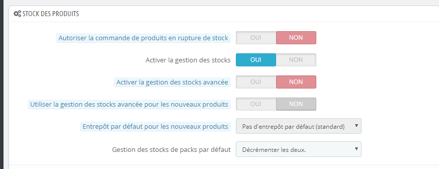

Eolia Posted March 27, 2018 Share Posted March 27, 2018 Je vois que vous avez l'onglet "Entrepot", donc les stocks avancés Cliquez sur cet onglet et vérifiez que les transporteurs sont associés à cet entrepôt car j'ai un sérieux doute Si vous n'avez pas besoin de cette fonctionnalité, désactivez-là dans les paramètres -> Produits Link to comment Share on other sites More sharing options...
memphis bleek Posted March 27, 2018 Author Share Posted March 27, 2018 Que dieu vous bénisse Eolia C'est exactement cela, j'ai décoché sur un des produits et refait le test, ça fonctionne youpiiii, je vous remercie pour votre aide. Du coup, je vais m'amuser à décocher cette option sur tous les autres articles... Je serai pas loin de vous, je vous offrirai le restaurant de votre choix Link to comment Share on other sites More sharing options...
Eolia Posted March 27, 2018 Share Posted March 27, 2018 Ben non Il suffit de décocher une fois l'activation des stocks avancés pour toute la boutique^^ Link to comment Share on other sites More sharing options...
