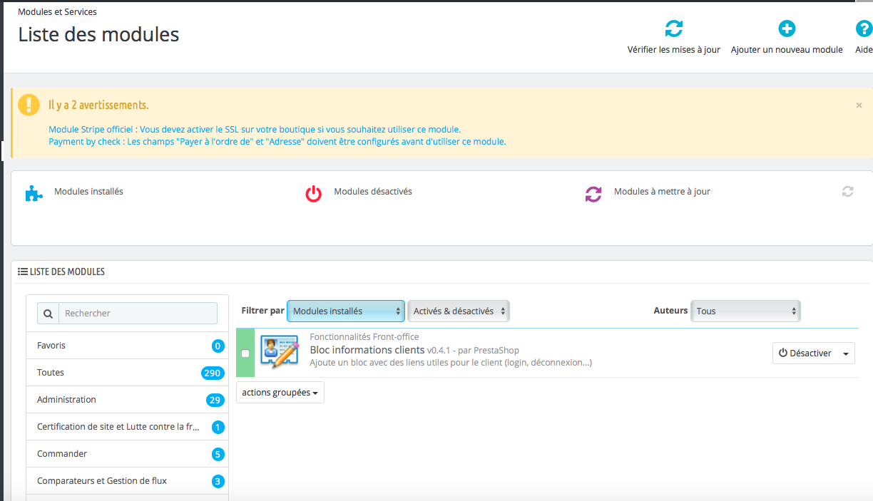

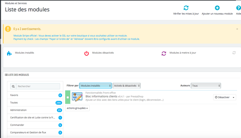

HELENE31 Posted March 5, 2018 Author Share Posted March 5, 2018 (edited) Le problème est que je n'ai pas accès au module blockuserinfo depuis mon back office. Je le trouve nul part. Je travaille sur un autre thème que celui de base de prestashop. Je le vois uniquement comme sur l'image je ne peux rien configurer. Edited March 5, 2018 by HELENE31 (see edit history) Link to comment Share on other sites More sharing options...
Eolia Posted March 5, 2018 Share Posted March 5, 2018 Je vous parle de Localisation -> traductions, pas de la page Modules... Link to comment Share on other sites More sharing options...

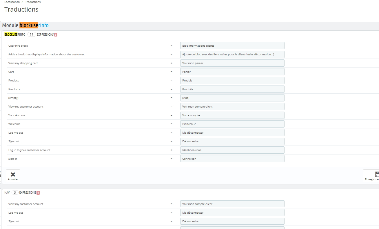

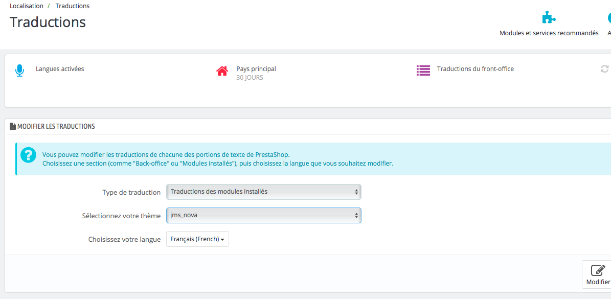

HELENE31 Posted March 5, 2018 Author Share Posted March 5, 2018 Oui j'ai bien compris mais quand je me rends dans "localisation -> traduction " cela me donne ce résultat. Quand je clique sur modifier cela m'ouvre cette page: Etant donné que je travaille en local je ne sais pas quoi faire... Merci pour vos réponses Link to comment Share on other sites More sharing options...

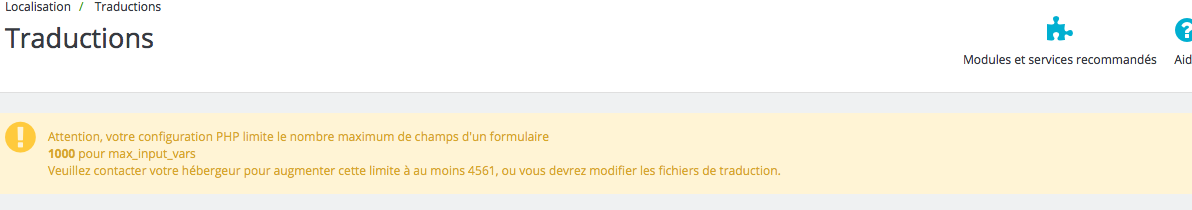

Eolia Posted March 5, 2018 Share Posted March 5, 2018 bah ouvrez votre php.ini et ajoutez la ligne suivante : max_input_vars = 10 000 https://www.tutodidacte.com/wamp-emplacement-du-fichier-php-ini Link to comment Share on other sites More sharing options...

Eolia Posted March 5, 2018 Share Posted March 5, 2018 C'est celui-là. Mais je ne vous ai jamais dit de remplacer mais d'ajouter cette ligne... 1000 c'est justement la valeur par défaut d'Apache lorsqu'elle n'existe pas. Et redémarrez votre WAMP ensuite. Link to comment Share on other sites More sharing options...
HELENE31 Posted March 5, 2018 Author Share Posted March 5, 2018 Je vous embête encore un peu ... Pouvez-vous m'indiquer l'endroit exact où je dois ajouter cette ligne dans mon fichier php.ini ? Merci infiniment ! Link to comment Share on other sites More sharing options...
Eolia Posted March 5, 2018 Share Posted March 5, 2018 Où vous voulez, il n'y a pas de préférence. Vous pouvez le mettre après le max_input_time par exemple: ; How many GET/POST/COOKIE input variables may be accepted max_input_vars = 10000 Link to comment Share on other sites More sharing options...
HELENE31 Posted March 5, 2018 Author Share Posted March 5, 2018 VICTOIREEEE ! Merci beaucoup, j'ai réussi ! Maintenant il me reste à trouver comment modifier le contenu du blockuserinfo (suppression des onglets etc) Je croise les doigts ! Link to comment Share on other sites More sharing options...
