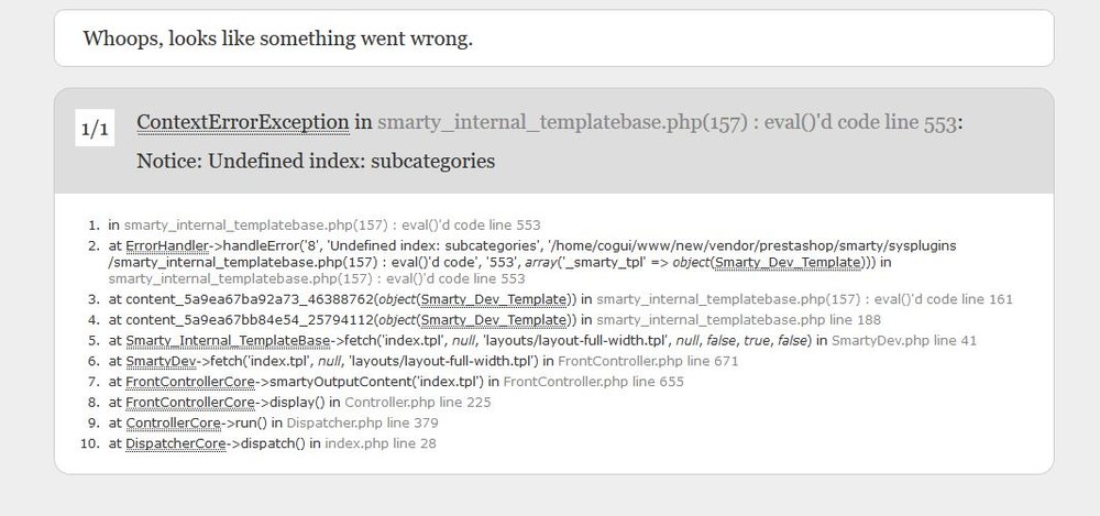

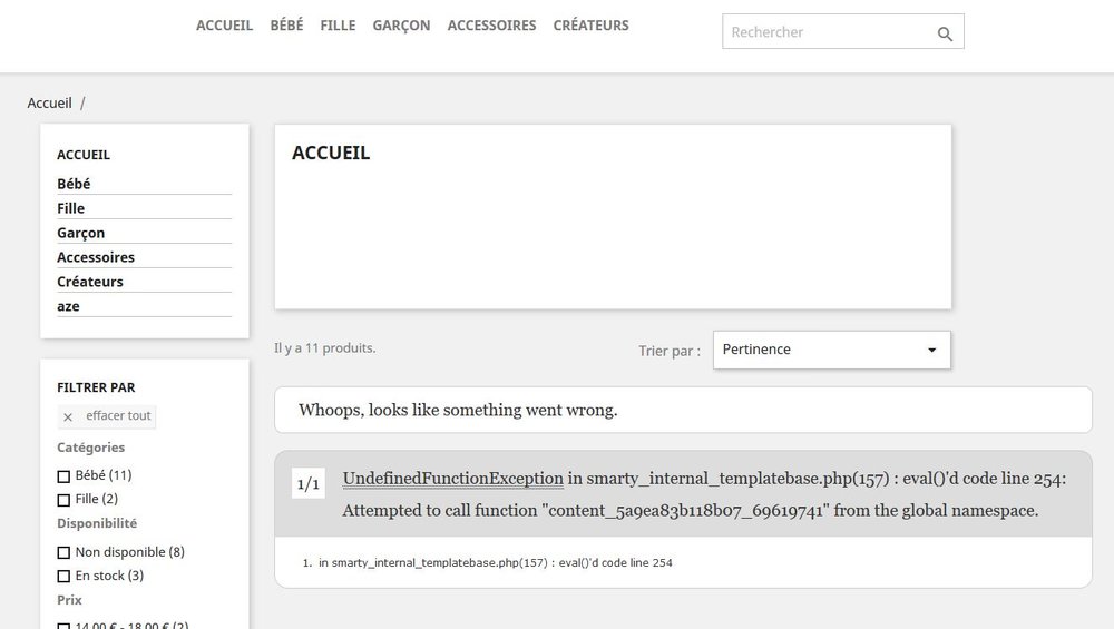

Audrey Di007 Posted March 6, 2018 Author Share Posted March 6, 2018 Ps: en activant le mode debug, je n'ai pas pu aller plus loin que la page d'accueil. Je ne sais pas si c'est lié, mais ça me met ça : Ayant vu que cela pouvait venir du thème, j'ai mis le classic pour voir et c'est space : la page principale s'affiche, mais aucun lien de menu ne fonctionne... Par contre, si tu fais : "voir tous les produits" c'est OK ! MAIS... tu as encore un message d'erreur de Smarty: Je suis en train de me demandé si ca serait pas plus simple de réinstaller un Presta 1.7 vierge sous www.siteB et SOIT d'y incorporer la BDD, soit de tout réintégré à la main (vu que c'est pas non plus trop gros)... mais j'aimerais comprendre ce qu'il se passe quand même! >.< Merci d'avance Link to comment Share on other sites More sharing options...
Cobs Posted March 6, 2018 Share Posted March 6, 2018 Ok c'est un peu difficile de faire sens de tout ça. je vais partir du principe que les zones DSN et configuration Apache chez OVH sont bien configurer. Le 1er message d'erreur est causé par une variable manquante et le deuxieme ressemble a un simple problème de cache. Mais j'ai besoin d'être sûr. Tu peux t'assurer avec ton accès phpmyadmin que chaque installation de prestashop possède bien sa propre base de donnée. Prestashop n'est pas conçu pour avoir plusieurs installation sur la même base de donnée, ça peut rendre le système complètement schizophrène. Inutile d'aller plus loins si ce n'est pas le cas. Link to comment Share on other sites More sharing options...
