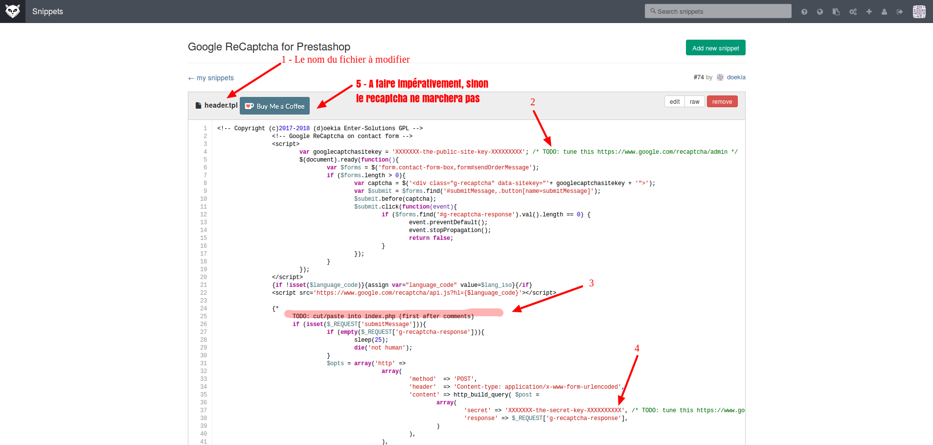

doekia Posted March 2, 2018 Share Posted March 2, 2018 Ce problème est évoqué dans plusieurs topic depuis presque 1 mois. Tu aurais pu faire un peu de recherche. le google recaptcha fonctionne très bien http://area51.enter-solutions.com/snippets/74 Link to comment Share on other sites More sharing options...

doekia Posted March 3, 2018 Share Posted March 3, 2018 0x1A - ld a, (de) 1 Link to comment Share on other sites More sharing options...
chti56 Posted March 3, 2018 Author Share Posted March 3, 2018 Bonjour doekia, Merci pour ces précisions. Peux-tu me dire (désolé ) l'endroit où il faut insérer la première partie de la modification dans header.tpl. Juste après les commentaires du début ? Cdt JP Link to comment Share on other sites More sharing options...
doekia Posted March 3, 2018 Share Posted March 3, 2018 Dans la section <head>, peut importe où exactement Link to comment Share on other sites More sharing options...

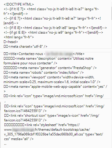

chti56 Posted March 5, 2018 Author Share Posted March 5, 2018 Bonjour Doekia, J'ai essayé de suivre la manip... et voici ce que ça donne . Sauf erreur de ma part. JP Link to comment Share on other sites More sharing options...
