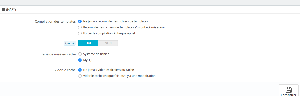

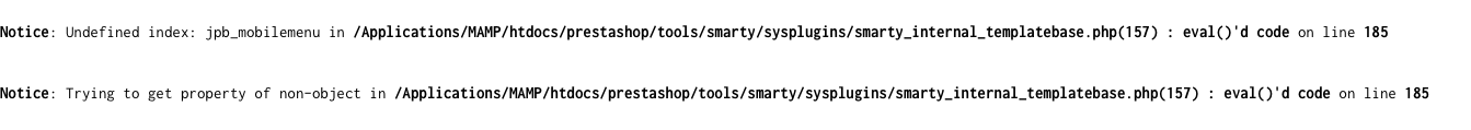

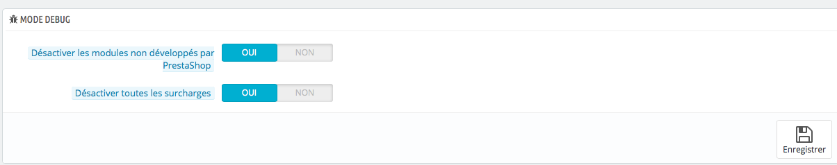

HELENE31 Posted February 28, 2018 Author Share Posted February 28, 2018 Je tente une dernière question avant de tout désinstaller et tout recommencer.... En désactivant les modules non gérés par prestashop cela me donne cette erreur là et j'arrive à avoir le nom de la boutique sur mon onglet: Je vous joins aussi les paramètres smarty sur le BO de Prestashop Rien ne peut être dû à cela? Je suis désespérée... Link to comment Share on other sites More sharing options...
Eolia Posted February 28, 2018 Share Posted February 28, 2018 Oulà.... Ne jamais recompiler les templates est une erreur, choisissez l'option 2 Mettre en cache en SQL est une autre erreur, utilisez le système de fichiers Auriez-vous touché au module de menu au niveau des tpl ? Tout désinstaller n'est pas vraiment une solution, il faut mieux trouver le problème^^ Link to comment Share on other sites More sharing options...
