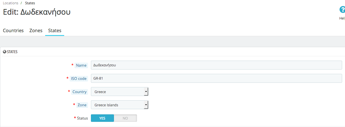

Εγώ το έκανα λίγο διαφορετικά αλλά δεν ξέρω ακόμη αν παίζει σωστά καθώς δεν έχει βγει live το eshop.
Έκανα ένα zone που το είπα νησιωτική και μετά μπήκα στους νησιωτικούς νομούς και του έβαλά σε αυτή την ζώνη χωρίς όμως να αλλάξω την χώρα από Ελλάδα.
5a95c096e137d_ScreenShot2018-02-27at22_32_40.thumb.png.b0ea0d0641d10c3f907ab5000715313b.png
Και έστω πως η Ρόδος είναι κανονικό καθεστώς ενώ η Ρω δυσπρόσιτο ή ακόμη χειρότερα στο ίδιο νησί πχ η πόλη της Ρόδου κανονικό ενώ χωριά στα βουνά μέσα, δυσπρόσιτα. Πώς θα το εξυπηρετούσες αυτό το σενάριο; Σαν πρώτη σκέψη καλή, αλλά θέλει δουλίτσα.
