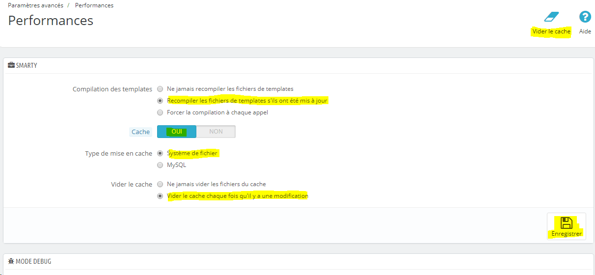

Eolia Posted February 26, 2018 Share Posted February 26, 2018 Allez dans la page Paramètres Avancés -> Performances et réglez comme suit: Une fois enregistré, cliquez en haut à droite sur "Vider le cache" 1 Link to comment Share on other sites More sharing options...
leguite Posted February 26, 2018 Author Share Posted February 26, 2018 Ok c'etait ca ,ca fonctionne ! merci merci et merci pour votre réponse . Link to comment Share on other sites More sharing options...
