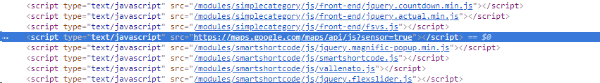

Eolia Posted February 26, 2018 Share Posted February 26, 2018 Ah bon ? Moi je vois plutôt ça: Link to comment Share on other sites More sharing options...

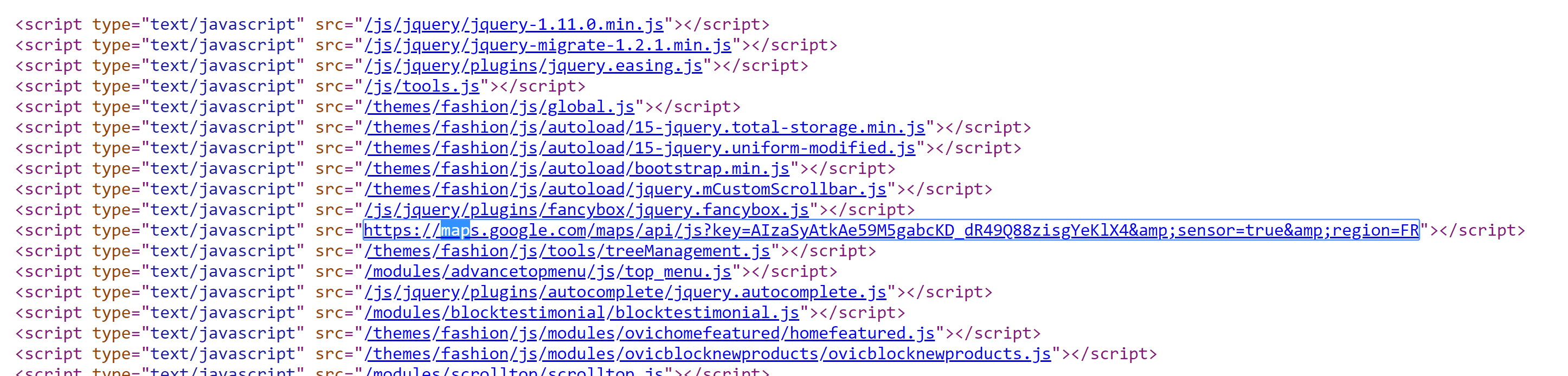

rachel01 Posted February 26, 2018 Author Share Posted February 26, 2018 Et pourtant il y a bien les 2, voir un peu plus haut dans le code (sur la page des magasins uniquement) Link to comment Share on other sites More sharing options...
Eolia Posted February 26, 2018 Share Posted February 26, 2018 Bah oui mais la page de votre thème appelle son propre script sans la clé et avec le sensor... Contrôlez ces fichiers stores.tpl et stores.js dans votre thème ! Link to comment Share on other sites More sharing options...

Eolia Posted February 27, 2018 Share Posted February 27, 2018 Le sensor=true, vous pouvez l'enlever, ce paramètre est déprecated by Google depuis 4 ans. Il reste toujours celui-là: Donc soit ajouté par un module, soit par le thème. Effectuez une recherche par thème dans ces 2 répertoires (/modules et /themes/votre_theme) sur "sensor" ou "api/js" et vous allez bien finir par trouver le coupable^^ Link to comment Share on other sites More sharing options...
