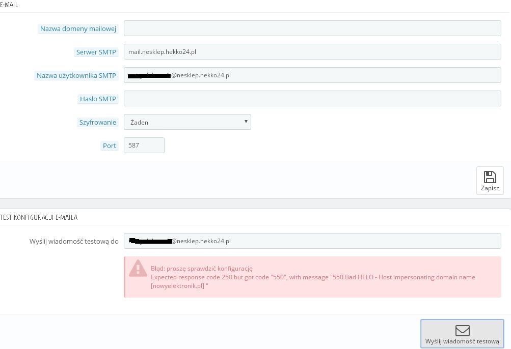

netychy Posted February 26, 2018 Posted February 26, 2018 Witam mam sklep PS w wersji 1.6.1.18. Sklep wczoraj (w wersji 1.6.1.4) działal poprawnie az do momentu zaktualizowania go. Podobno zmieniony od własnie wersji 1.6.1.5 w gore został system wysyłający maile. Chodzi o to że po aktualizacji system mimo tych samych danych wysyłki nie umie wysłać maila jest odpowiedź zwrotna. Błąd: proszę sprawdzić konfiguracjęExpected response code 250 but got code "550", with message "550 Bad HELO - Host impersonating domain name [nowyelektronik.pl] " System postawiony jest na serwerze dedykowanym ovh, a do wysyłek wykorzystuje hekko24.pl. zawsze to działało . Ma ktoś jakiś pomysł? Share this post Link to post Share on other sites More sharing options...
hakeryk2 Posted February 26, 2018 Posted February 26, 2018 (edited) Poruszałem ten problem i nikt nie pomógł https://www.prestashop.com/forums/topic/663561-swiftmailer-550-bad-helo-host-impersonating-domain-name/ Ponadto również mam ten sam problem poniważ jest VPS na webh.pl a poczta na hekko.pl Edited February 26, 2018 by hakeryk2 (see edit history) 1 Share this post Link to post Share on other sites More sharing options...
Przemysław Suszek Posted February 27, 2018 Posted February 27, 2018 Reasumując. Prestashop ma problem z wysyłaniem wiadomości jeżeli serwer SMTP znajduje się na innej domenie ? Wrzucilem temat na googla i co widzę @hakeryk2 https://github.com/PHPMailer/PHPMailer/issues/1095, rozumiem że podanie domeny nie pomogło ? 1 Share this post Link to post Share on other sites More sharing options...
hakeryk2 Posted February 27, 2018 Posted February 27, 2018 (edited) Czytałem ten wątek - dodanie domeny nie pomogło, ba - nawet sam na sztywno w kodzie wszystkie ustawienia testowałem w swift mailerze i dalej nie poszło. Paradoksem jest to, że ta sama wersja na localhoście wyśle maila. Może warto by zapytać hekko - to są spece i może coś doradzą. Edited February 27, 2018 by hakeryk2 (see edit history) 1 Share this post Link to post Share on other sites More sharing options...
netychy Posted February 27, 2018 Posted February 27, 2018 (edited) napisałem do hekko narazie nic nie pomagają.... hakeryk widze, że podobnym postem poł internetu pytałeś i nic ... jak moge sobie poradzić z tym tymczasowo, żeby mi wysyłał maile? wracac nie chce do presty 1.6.1.4 bo tam mi jakis bot wszedł i sam wysyłal jakieś ruskie maile, i jedyną metodą była własnie aktualizacja.... Edited February 27, 2018 by netychy (see edit history) Share this post Link to post Share on other sites More sharing options...
hakeryk2 Posted February 27, 2018 Posted February 27, 2018 Pobierz instalkę presty 1.6.1.4. Pliki które będą Cię interesować to: classes/Mail.php tools/swift (cały folder) I teraz tak. To co masz na serwerze znajdź ten Mail.php i zmień nazwę na Mail_1615.php oraz zmień nazwę folderu swift na swift_1615. Następnie wgraj z folderu presty 1.6.1.4 ten plik Mail.php oraz cały folder swift. Prestę 1.6.1.4 pobierzesz z https://download.prestashop.com/download/releases/prestashop_1.6.1.4_pl.zip Problem ze spamem z ruskich serwerów był opisywany na forum jak rozwiązać. 1 Share this post Link to post Share on other sites More sharing options...

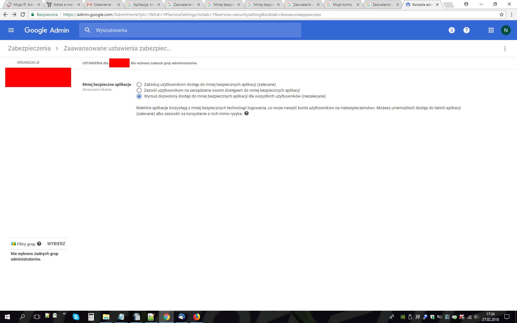

effectdesign Posted February 27, 2018 Posted February 27, 2018 31 minutes ago, endriu107 said: Zobacz tu https://myaccount.google.com/lesssecureapps Cześć, Dziękuję za odpowiedź i powiem tym samym, że udało mi się chyba tą opcję znaleźć, ale teraz jest wszystko tak pochowane, że nie wiem. A mianowicie znalazłem ją w panelu Google Admin. czy to jest to? Jak mógłbyś to zerknij na screen który jest w załączniku. Share this post Link to post Share on other sites More sharing options...
effectdesign Posted February 27, 2018 Posted February 27, 2018 Hej! Powiem wam, że działa wysyłanie wiadomości testowych, ale nie działają e-maile. Konfiguracja TLS działa, ale tylko wychodzą wiadomości testowe. Heh Share this post Link to post Share on other sites More sharing options...

Piotr K. Posted March 5, 2018 Posted March 5, 2018 Przede wszystkim na serwerze pocztowym musi być poprawnie skonfigurowana domena, muszę być odpowiednie wpisy w dns (od mx przez spf, dkim itp.) a przy tym błędzie może jeszcze w grę wchodzić konfiguracja revdns dla ip na którym stoi presta (z którego wychodzą maile). To tyle z podstaw 1 Share this post Link to post Share on other sites More sharing options...
mnjustprint Posted July 9, 2021 Posted July 9, 2021 właśnie napotkałem ten sam problem. Tu gość już w 2019 zgłaszał buga i jednocześnie podał rozwiązanie. Problem polega na tym, że jeśli serwer SMTP mamy na innym hostingu i provider słusznie ma zaimplementowaną politykę antyspamową, która zapobiega podszywaniu się pod domenę, to skończymy z takim błędem, bo to co wpiszemy w polu mail domain name nie jest brane pod uwagę przez swift mailera. https://github.com/PrestaShop/PrestaShop/issues/12684 Rozwiązanie: edycja pliku vendor\swiftmailer\swiftmailer\lib\classes\Swift\Transport\AbstractSmtpTransport.php (przynajmniej w wersji 1.6.5 jest w tym miejscu) private function _lookupHostname() { if (!empty($_SERVER['SERVER_NAME']) && $this->_isFqdn($_SERVER['SERVER_NAME'])) { //$this->_domain = $_SERVER['SERVER_NAME']; zamienić na: $this->_domain = "domena.ktora.przepusci.twoj.smtp"; Wpis raczej musi być widoczny w DNSach i jeśli są na CLoudflare to bez proxy. (to zależy pewnie od tego jak serwer pocztowy weryfikuje to podszywanie sie). Share this post Link to post Share on other sites More sharing options...
piotrkasz Posted October 8, 2021 Posted October 8, 2021 dzień dobry, Sorka, że poruszam temat, który już jest wałkowany. Sklep jest na CyberFolkf zaś maile u innego dostawcy. Presta 1.7 Błąd następujący: Expected response code 250 but got code "550", with message "550 Bad HELO - Host impersonating domain name " Czy jest jakieś proste rozwiązanie lub jakiś schemat jak to naprawić?:( Share this post Link to post Share on other sites More sharing options...
